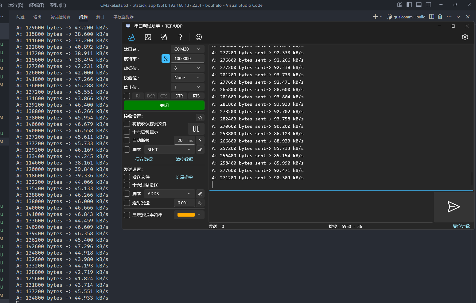

2M phy下传输完整性问题
sf32使用btstack的gatt_streamer_server作为发送端
qcncm865使用btstack的le_streamer_client作为接收端
接收端只能收到一半的数据, 怀疑是sf32lb52的rwip em溢出. 建议检查em_map.h中的EM_BT_END
如果是em越界,就不是只是收一半数据的问题了。
看起来用的不是SDK自带的host,可以先检查下HCI数据,以及相关的连接配置
