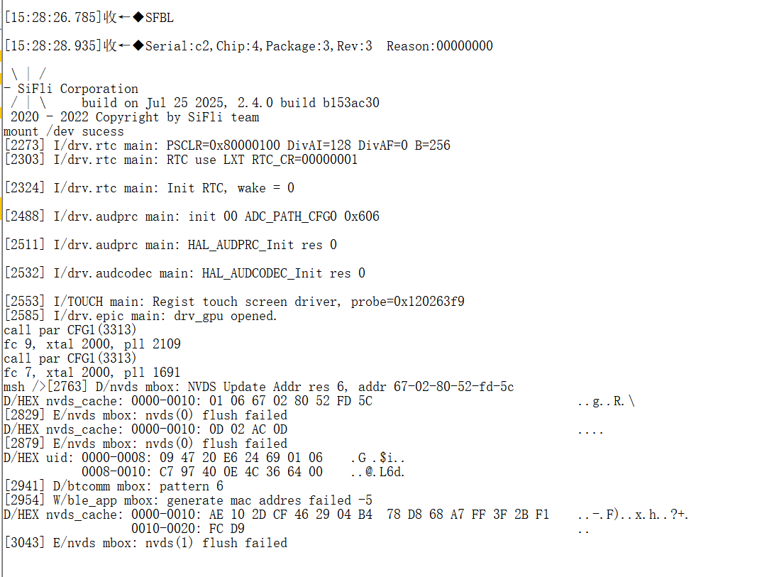

大佬们 我想在lvgl9的基础上面跑ble的例程 移植ble例程main函数里面的代码过去后,烧录启动log是这样的。请问是因为lvgl9跑大核,ble跑小核的问题吗?我看说明介绍蓝牙是跑小核的,但是不知道具体大核小核不同代码要怎么分开编译通讯。我直接把ble例程main函数代码移过去lvgl9那边是不是大小核这边的问题

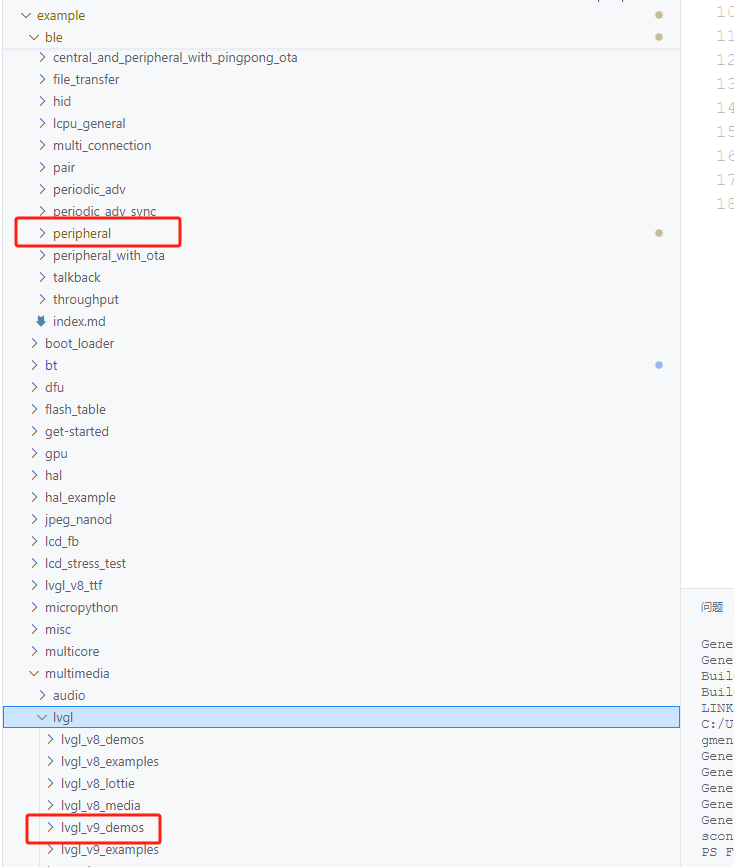

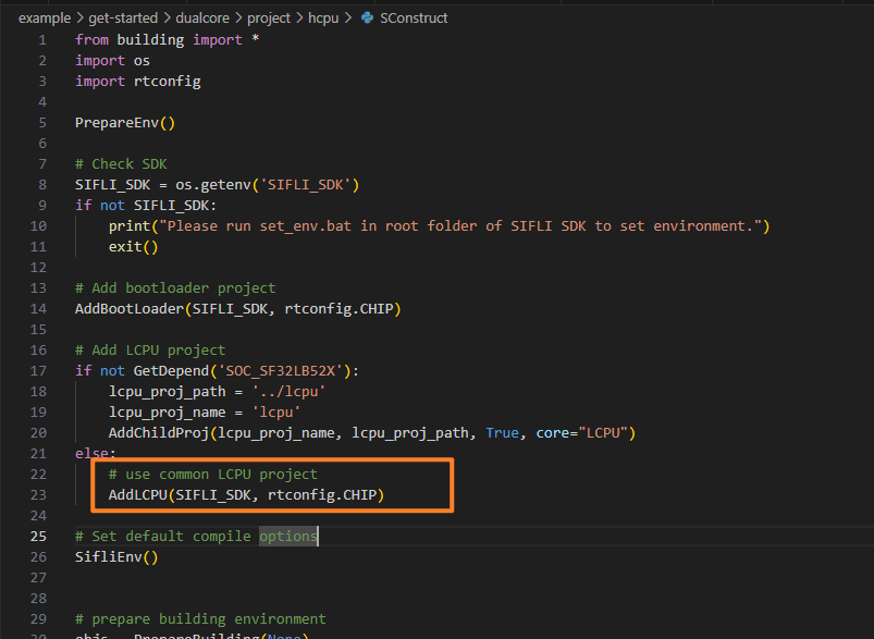

如果sconstruct是基于lvgl_v9_demo的,而不是用的ble/peripheral的,那估计没有编译小核的代码,可以参考这个例程,
SiFli-SDK/example/get-started/dualcore at main · OpenSiFli/SiFli-SDK
对于52系列来说,需要调用函数AddLCPU将小核的工程加进来编译 ,ble工程的SConstruct里应该都能看到这句话
