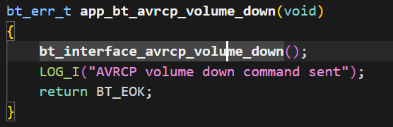

如题,使用的芯片是SF32LB52X,想请教一下,我目前已经实现了BLE蓝牙和手机的双向通信,经典蓝牙能够和手机进行连接,然后手机操控音量按键能够在开发板的日志上看到音量的变化,但是我在开发板上调用AVRCP的API去操控手机音量,没有任何变化,而且我手机在同时连接蓝牙耳机,然后手机播放音乐时,耳机也没有声音,请问这是怎么回事呀?
下面是我调用的API:
可以给一个串口log和板子的hci看看
