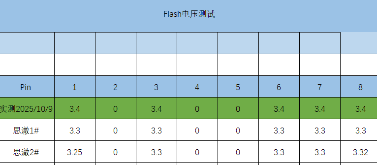

大家好,yinjiangtao说的机器电压测试如下图,
以上是flash电压测试,绿色这一栏

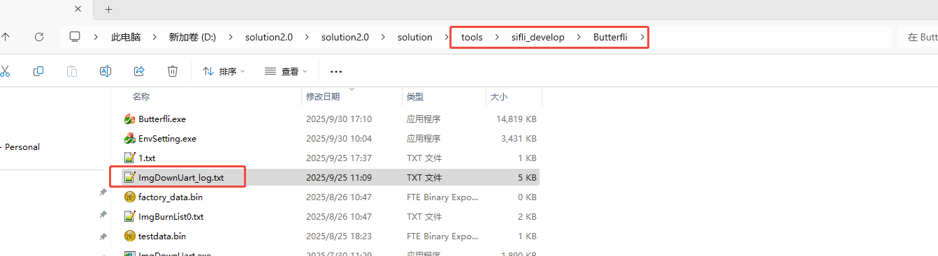

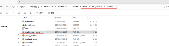

帮忙把这个下载的log发出来一下,谢谢
ImgDownUart_log.txt|附件 (2.0 KB)

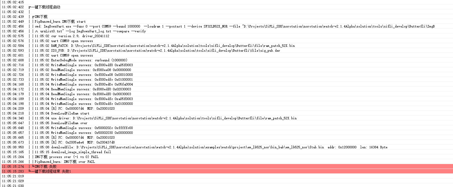

@leave 上面是LOG,看一下
这是用的是我们黄山派的板子对吧,硬件上是否做过其他修改?这个log看驱动下载之后运行异常了。另外这个是固定的现象对吧?
