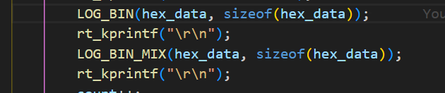

使用 ulog 時發現有 LOG_BIN 函數和 LOG_BIN_MIX 函數,但是不清楚怎麼用。

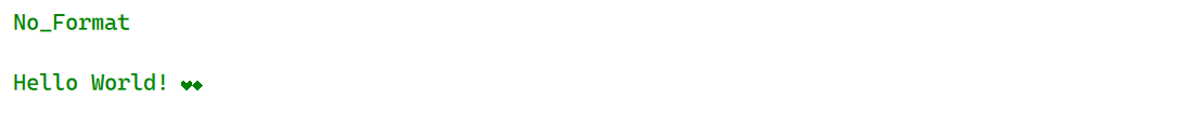

兩種使用方式,LOG_BIN 沒有輸出顯示,LOG_BIN_MIX 輸出顯示一些符號、字元。

        LOG_RAW("No_Format\r\n");
        LOG_BIN(hex_data, sizeof(hex_data));
        rt_kprintf("\r\n");
        LOG_BIN_MIX(hex_data, sizeof(hex_data));
        rt_kprintf("\r\n");

ULOG的binary输出在backend被屏蔽了,你为何要通过ulog输出binary?如果要看十六进制数据可以用LOG_HEX
__ROM_USED void ulog_console_backend_output(struct ulog_backend *backend, rt_uint32_t level, const char *tag, rt_bool_t is_raw,
        const char *log, size_t len)
    rt_device_t dev = rt_console_get_device();
    // Don't output binary in console.
    if (is_raw == RAW_BIN)
        return;
看ulog的时候看到有这个函数,就想都试一下。再RT-Thread 文档里没找到相关介绍,看上去和LOG_HEX不一样,还以为是用来输出二进制格式数据的,结果看上去输出是一些ASCILL符号,为什么不直接叫LOG_ASCILL. :nerd_face:
试了一下注释掉这个屏蔽确实可以输出了,输出和LOG_BIN_MIX一样。
