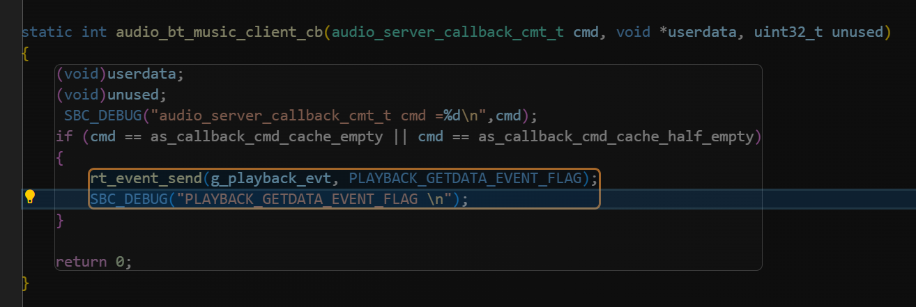

我尝试这样子做了 但Audio open注册的回调只能收到open 和close的cmd 导致PLAYBACK_GETDATA_EVENT_FLAG发不出去 是哪里出问题了呢?
bead80fef6d7c5e6d298532813c18c21
这里进来了没有,还有speaker_tx_done()这个回调了加log看看来了没有,
再往底层跟踪,就是Drv_i2s_audio.c里的HAL_I2S_TxHalfCpltCallback()和HAL_I2S_TxCpltCallback()这为给函数编译和进来了没有
