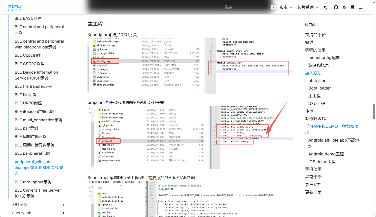

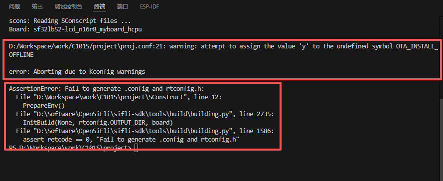

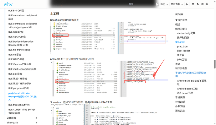

按照说明进行配置的,编译竟然报错。什么原因。

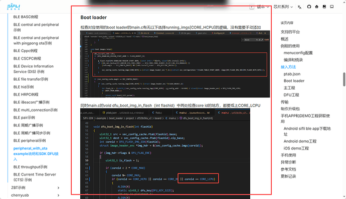

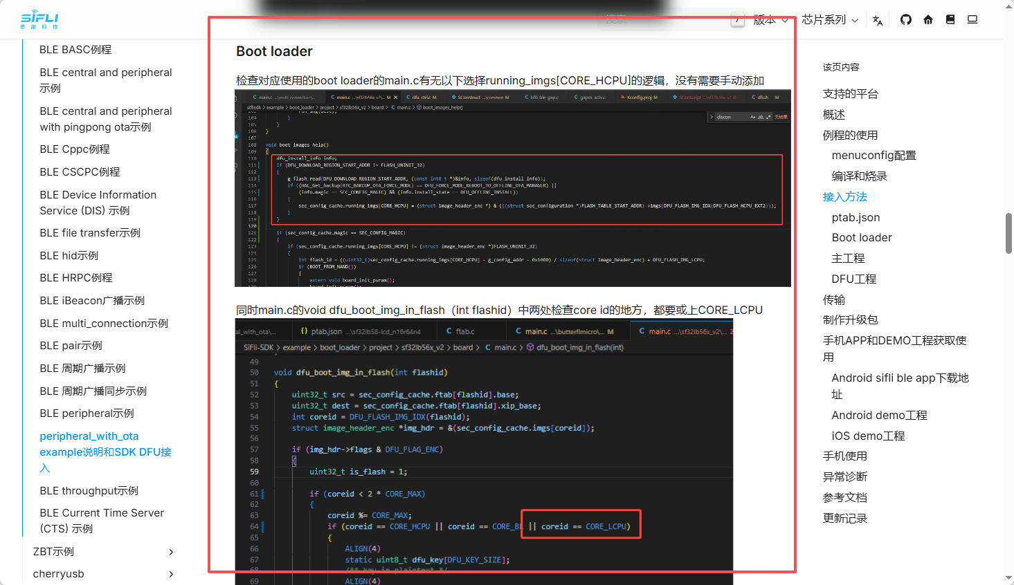

关于新增代码的这部分,SDK库内容与说明文档里,竟然不一样。还需要添加吗
第一个编译的问题,按照工程的默认配置就可以,文档未及时更新,宏有错误
第二个boot loader的问题,也是代码更新后,文档有对不上的地方,目前example/boot_loader/project目录下,sf32lb56x_v2,sf32lb58x_v2,butterflmicro均已添加跳转逻辑,无需再修改,其他工程可以参照上述三个工程
