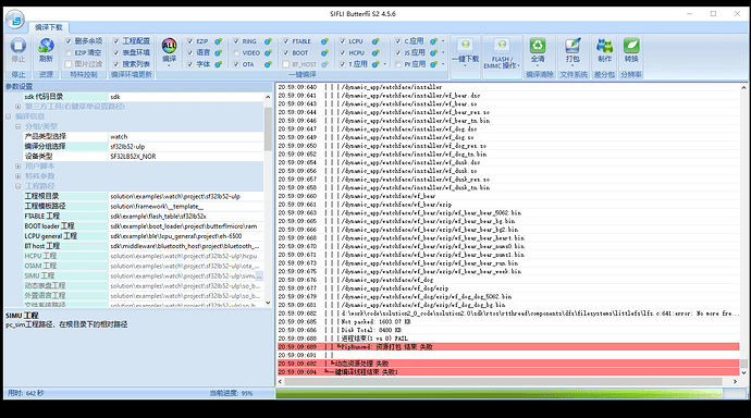

solution2.0如何添加小智。查看了下面一个帖子。替换了.config。之后还是报错

4cfee06d3a5f683b13c1c1d35f023be1
1433×798 89 KB
说是动态处理失败。不知道是什么意思。求大佬解答

编译没有错,打包的时候文件系统的空间超了
措施:
减少编译的动态应用
调整flash map的文件系统空间大小。参见,
SF32LB52-DevKit-Nano开发板(N16R16),使用Solution2.0 watch工程是需要调整fs文件系统大小吗,这个怎么调整啊? - #2,来自 guiyongli
