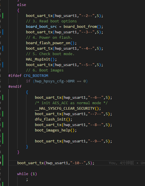

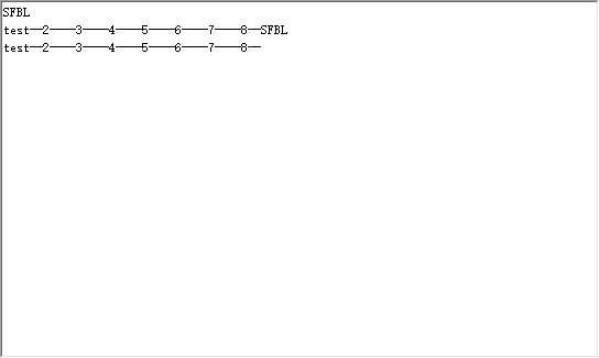

卡在boot_images_help这里,一般是什么原因?
这里走完之后理论上就是要跳到APP里面跑了,看起来bl是正常运行的。可以结合死机分析指南 - SiFli SDK编程指南 文档 分析下死机的原因,看看是死在什么地方了
不要用VBUS内部锂电池充电芯片,供电不足(原因目前不明),换成外部带电源管理的芯片即可解决(如ETA6005)
