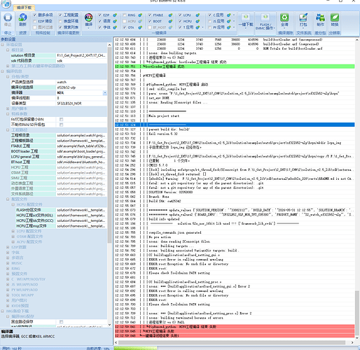

使用最新的solution2.5版本 编译报错找不到armclang
解决方案
qinkunming
2026 年5 月 31 日 04:20
1283×1248 117 KB
1285×1253 120 KB
774×531 25.5 KB
527×563 12.7 KB

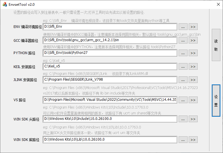

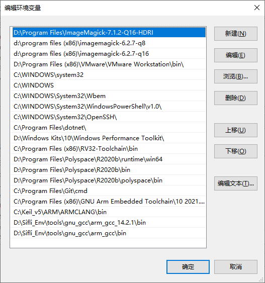

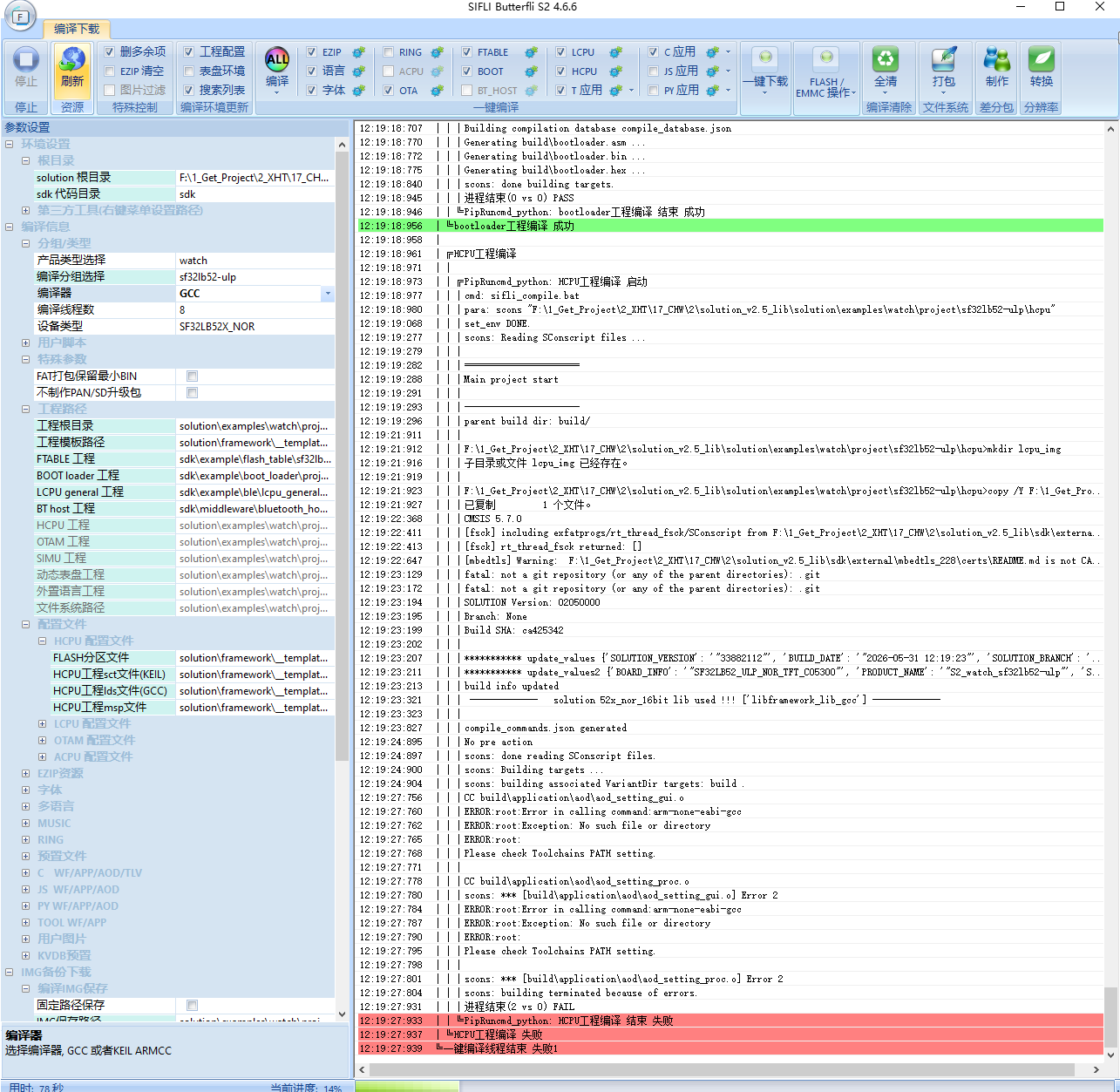

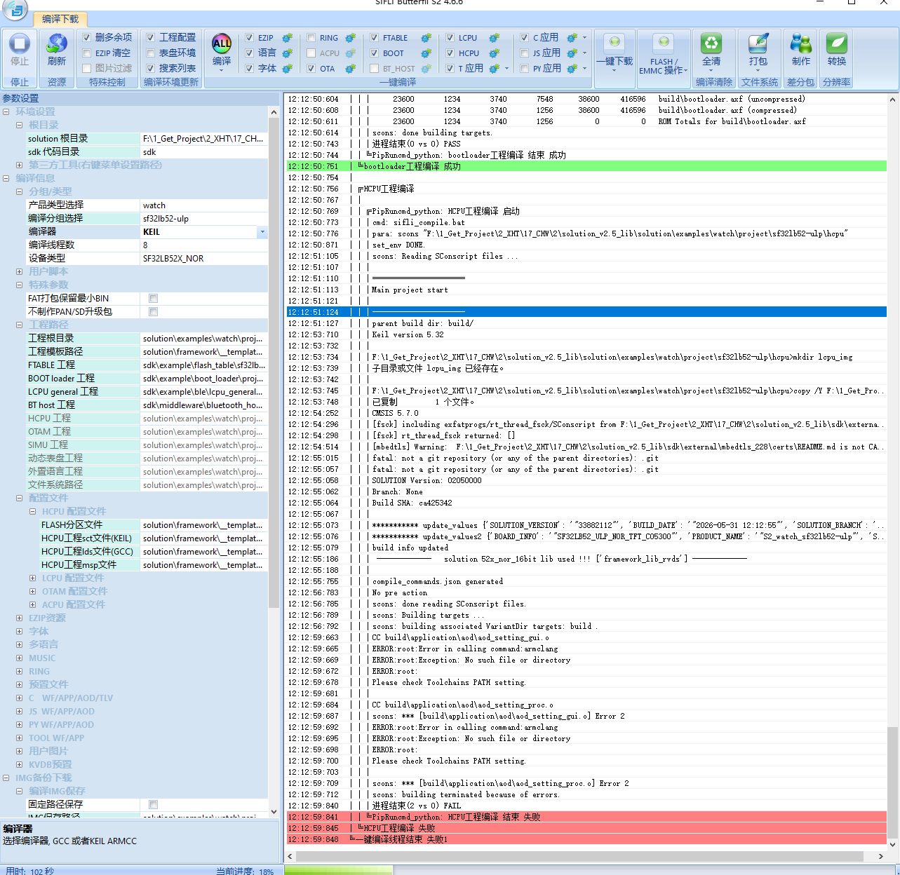

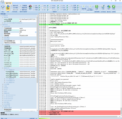

请教一下,使用的版本是2.5版本的solution,不管是使用GCC还是keil编译都会报错,这个是咋会回事呢
leave
2026 年6 月 1 日 02:03
缩短工程路径,路径太深了,Windows的长度限制。
