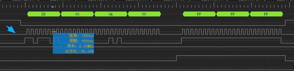

LCD QSPI如何设置CLK空闲状态
1:现在屏幕要求 QSPI_CLK在空闲模式 是 高电平, 采样数据是 上升沿, 能在哪里修改呢? 默认的量测出来 空闲时低电平,上升沿采样 , 默认是 CPOL=0 CPHA=0? 代码 找到定义clk_polarity clk_phase 修改似乎不能生效
