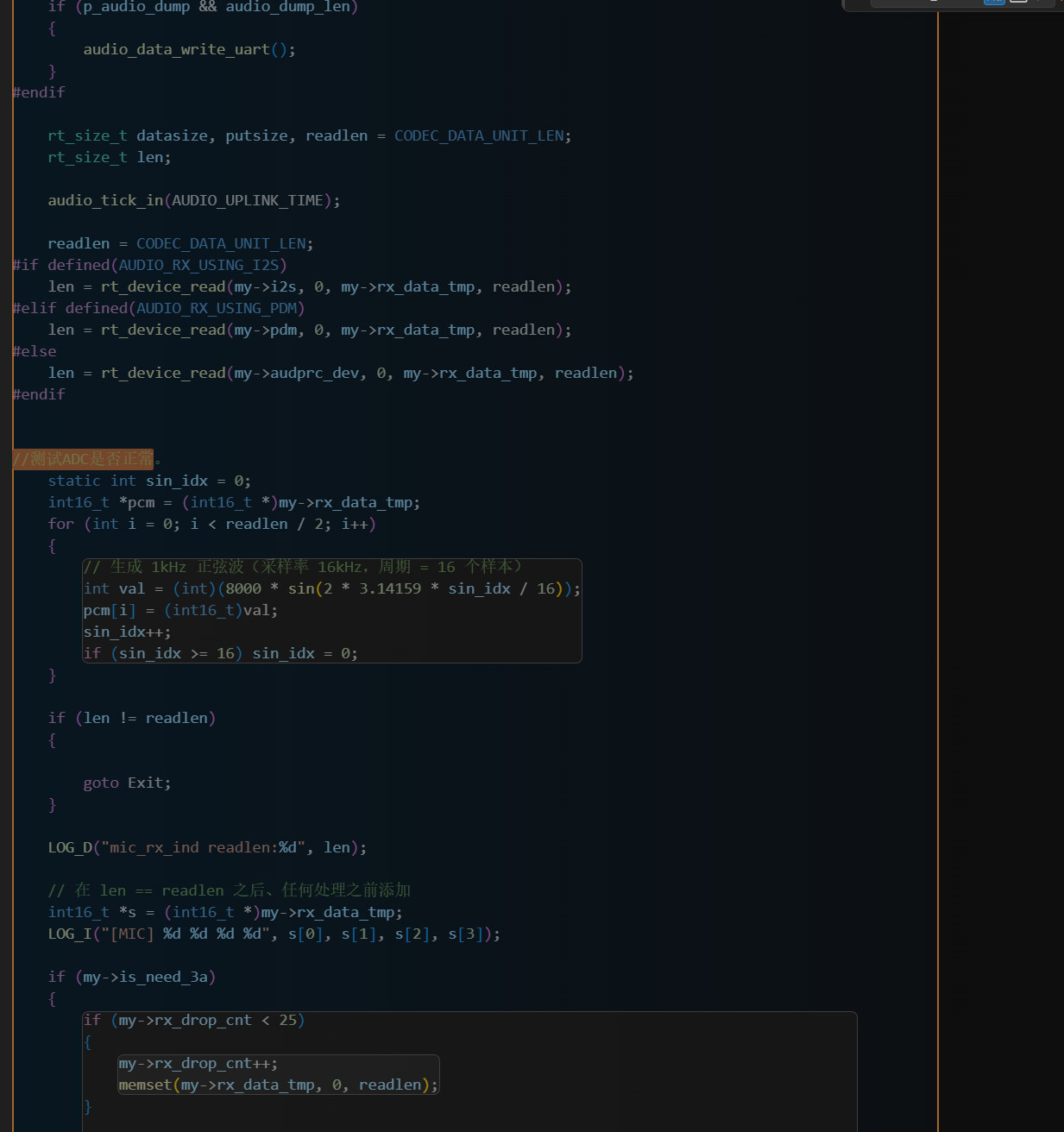

audio_server mic没有声音,用一个模拟的数组可以传到对端手机去
audio_server audprc mic 没有声音,MIC_BIAS 测量说话是没有声音
你现在是想看你的mic能不能正常工作是吗?使用模拟mic的话,可以先使用~/example/multimedia/audio/record这个example验证,如果传数组代替mic录音数据可以跳过 start_recording,启动前直接填充数组数据,然后播放即可

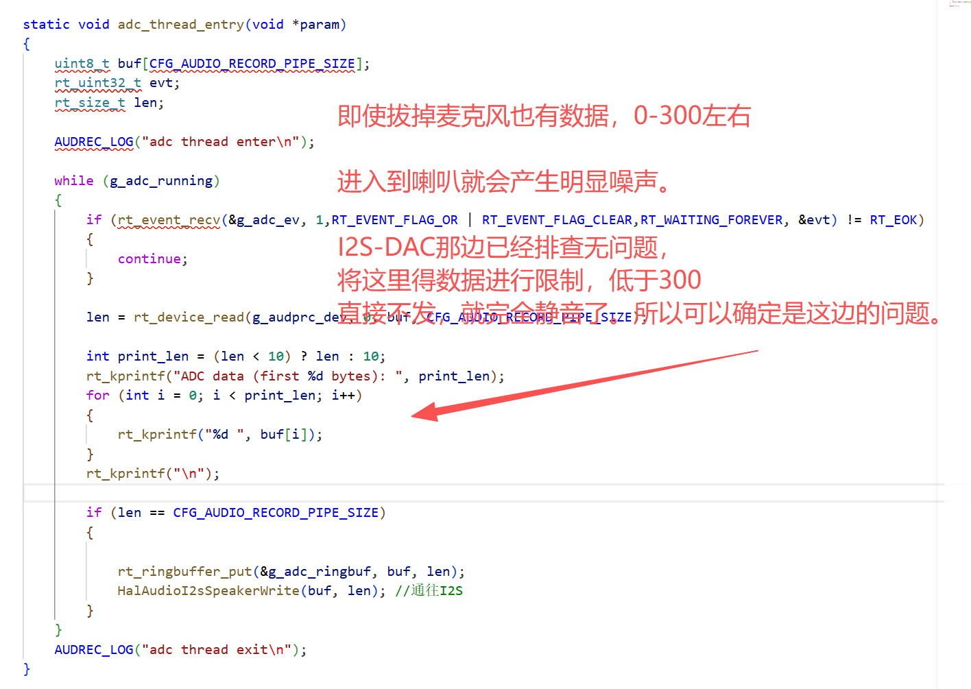

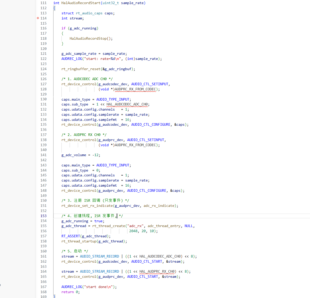

我试了下用这个/example/multimedia/audio/record 发现录制出来的声音有比较明显的底噪,如何排查呢?会不会是aprc和codec 配置的问题,增益为 -6db
配置如下 如果配置侧无问题话 我是否可以通过开发板来确定是不是我自己的硬件问题,我自己是打板的
