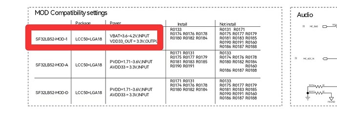

SF32LB-MOD-1的供电是否可以使用3.3V,
我使用LC-OPEN-SF32LB52-MOD-N16R8这个模组设计了一个电路,模组的27脚本来设计的是3.3v供电,但是无法下载程序,我将此电压调高至3.7到4v左右就可以了。但是sf32lb525uc的datasheet也明确说明可以使用3.3给芯片的24脚vcc供电。而且官方的SF32LB52-DevKit-LCD这个开发板也设计了3.3v供电的路径(但是被默认空贴的0欧隔断),那么这个模组能否使用3.3供电呢,还是必须大于3.7供电才可以?
我做了10片板子,尝试了3片,都无法下载程序,但是切换到3.7v就可以,换回3.3v还是不行
初次上电必须大于3.7V
是否意味着必须使用3.7V将芯片“激活”,随后电压可以降至3.2V?可以这样理解么?
