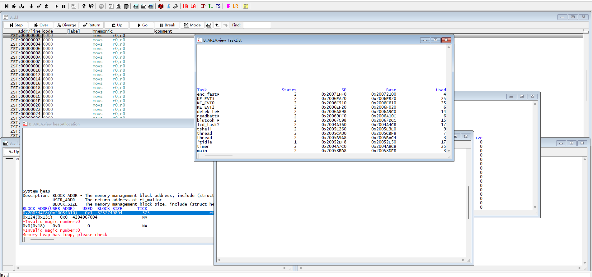

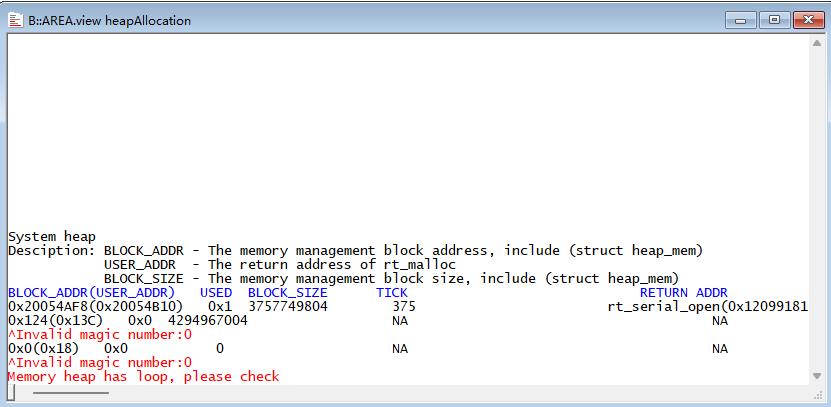

最近在使用SF32LB52进行产品的开发,但遇到了极其奇怪的BUG,放置一段时间后,屏幕熄灭,按下按键没有任何反应,且必须长按PA32按键进行系统级重置才能顺利重新开机,使用串口日志导出功能时,却发现不了问题,需要解答。附dump分析截图

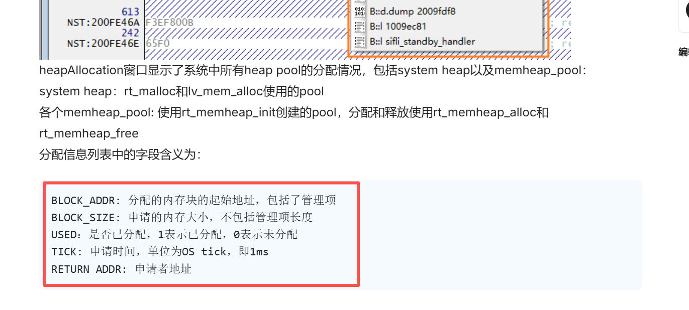

使用参考这个文档:6 Trace32 | SiFli Wiki

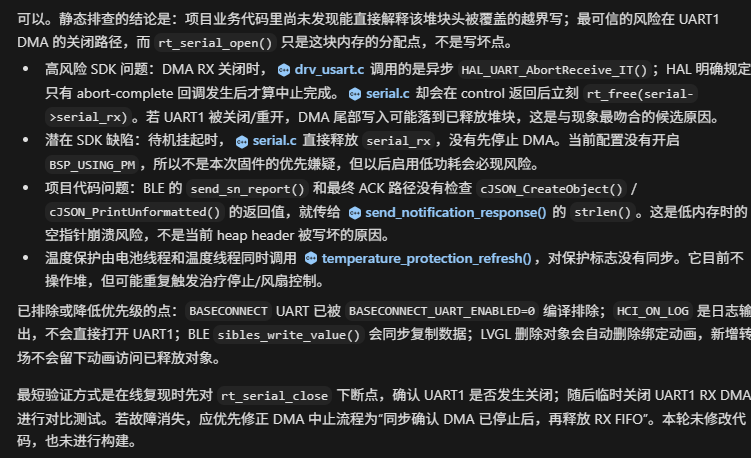

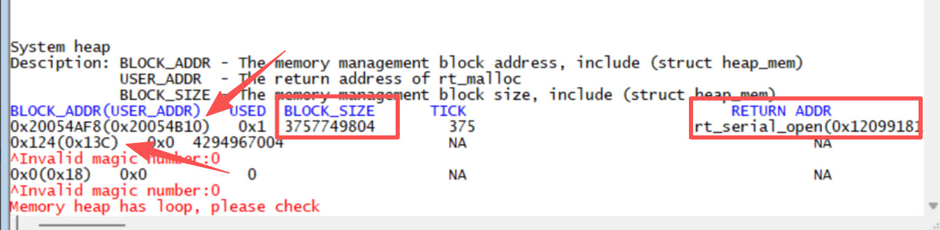

看这里,BLOCK_SIZE 显示申请的字节数明显过大,感觉大概率是 rt_serial_open 这边有问题。可能传入的参数不对,比如配置结构体没有初始化,定义时没清零,导致栈上的随机值被当成申请大小传进去了。
另外还有一个可能:驱动代码里没对 rt_malloc 的返回值做判空,申请失败后继续往下走,往非法地址写数据,结果把紧邻的空闲块管理头给踩了,导致后续地址都被篡改成 0x124。正常情况下,第二个块的地址应该是在 0x20054AF8 后面才对。
谢谢解答,目前能通过软件定位问题代码吗?还是要去自己排除代码问题?
你好?可以解答下吗?这个问题还是比较关键的
