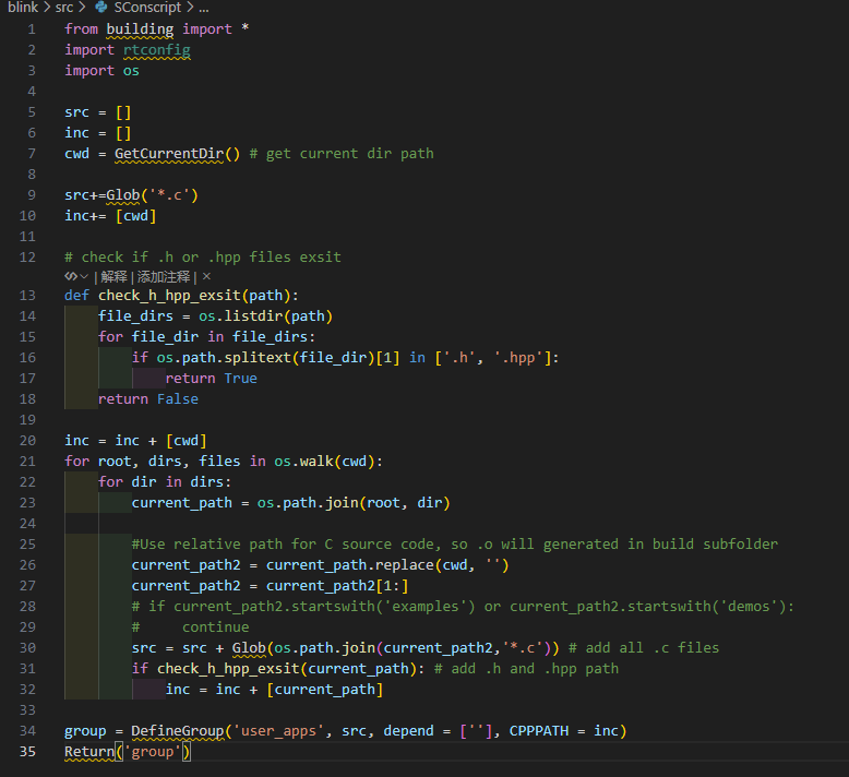

src目录下的对象编译后输出位置不在build内
自己对src的脚本进行了修改,编译后的.o无法输出到build目录下,该如何解决

使用官方的脚本语法可以正常输出到build,使用上述自定义脚本语法不行,实测
可能是使用了绝对路径
是的,不要用GetCurrentDir构造绝对路径
因为是在下级目录里,像这样用相对路径就行了

好的 我尝试修改一下
问题已解决
