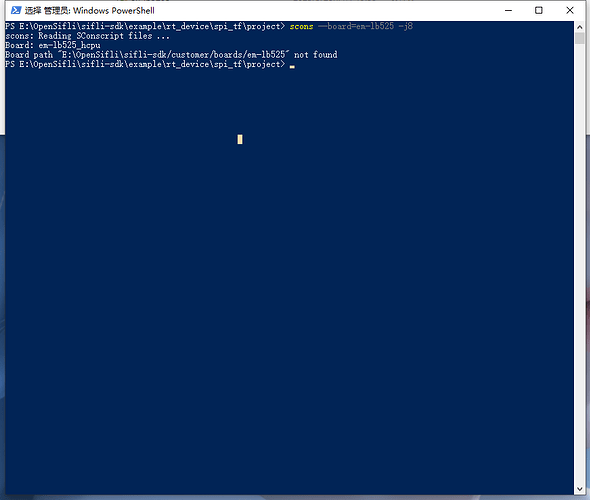

em-lb525板子在编译的时候是否有变?
iaseee
2025 年5 月 23 日 11:45
QQ截图20250523194504
873×739 20 KB
HalfSweet
2025 年5 月 23 日 13:28
在2.4及main分支中进行规范化了开发板名称,原先的em_lb525修改为了sf32lb52-lcd_n16r8
iaseee
2025 年5 月 23 日 13:52
好,。。。。。。。。。。。。
