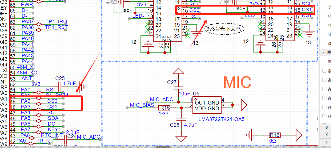

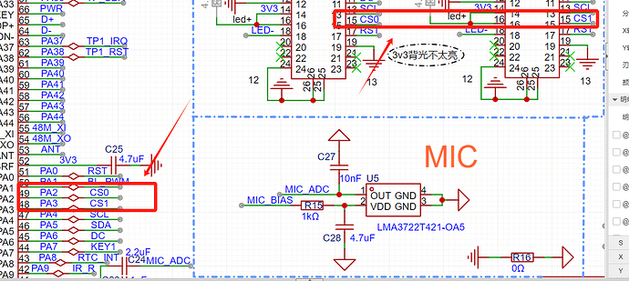

请问使用SF32LB52如何控制2个spi屏幕
如题,使用的型号是52J,想请教一下各位,我使用两个不同的CS引脚分别对2个spi屏幕控制,使用PA2在代码中直接拉低做为另外一个CS是否可行,板子焊完之后发现一个屏幕点不亮,飞线到PA3上面可以正常显示(或直接接到gnd),使用scons --board=sf32lb52-devkit-lcd_525编译,请问编译的固件在52J是否可以正常运行,我用编译的固件在525-mod模组上面是正常可以显示的,52J点不亮,求解答,感谢!

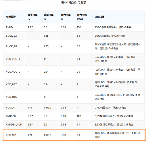

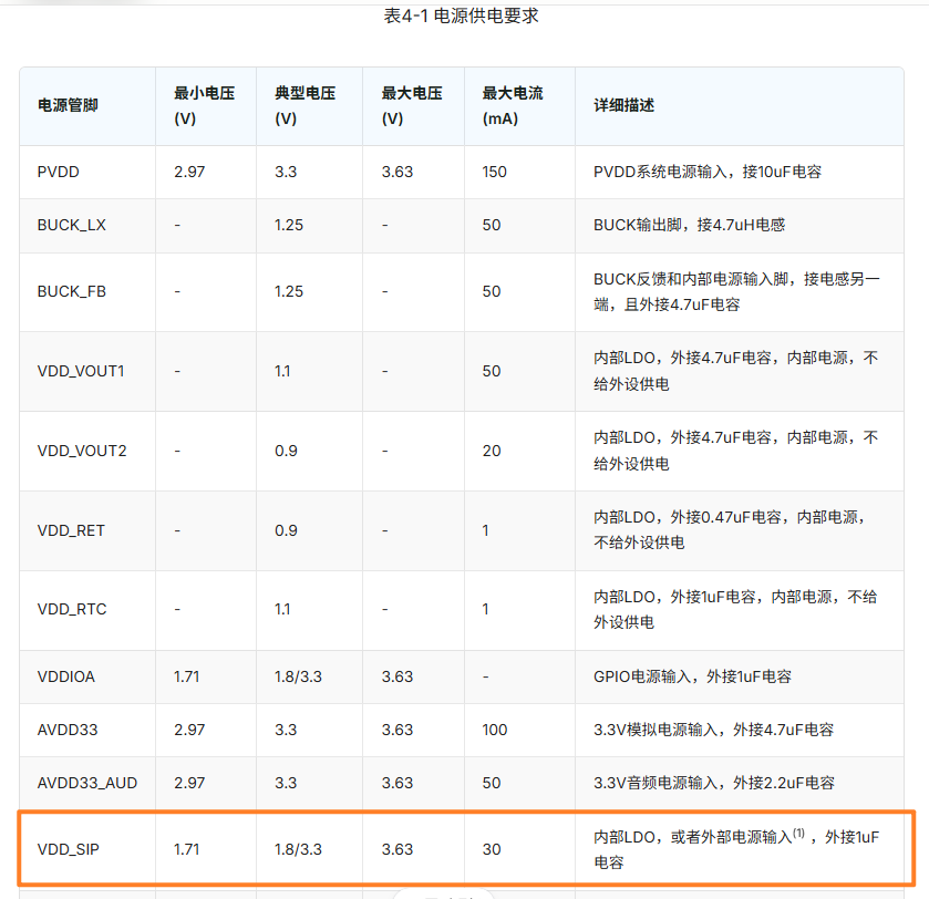

硬件设计指南里有张供电要求的表
也可以查阅用户手册 《3.2节SF32LB52X 常规供电版本(52B/52E/52G/52J 等)》 了解更多芯片供电的信息
downloads.sifli.com/user manual/UM5201-SF32LB52x-用户手册 V0p8p5.pdf
