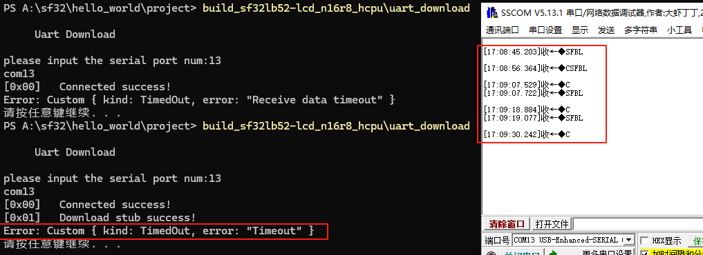

SF32LB525UC6,有没有技术大佬帮忙解答看看下,好奇怪,好像下载进去了,但是报了超时的错,重启后串口只能输出这一点点东西就没了
出现这样的情况是还没下载成功。你使用的是哪块板子呢,以及你使用的sftool是哪个版本?sftool版本查看的命令是sftool -V

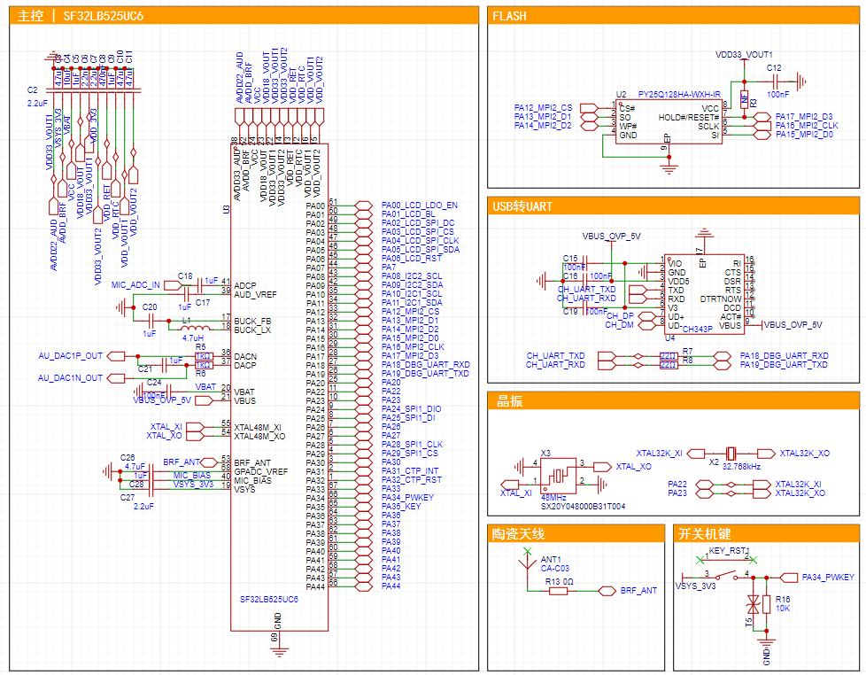

板子是参考SF32LB52-DevKit-Nano自己画的这是原理图和sftool版本信息
可以尝试断电之后再开始下载。另外串口芯片的RTS最好连接到SF32的电源的负载开关上,用来实现自动下载
好的,已解决,感谢!
这个跟我前面在群里问的一样啊,不过我用windows编译下载就没问题,用linux下的话报超时的概率就很高.
