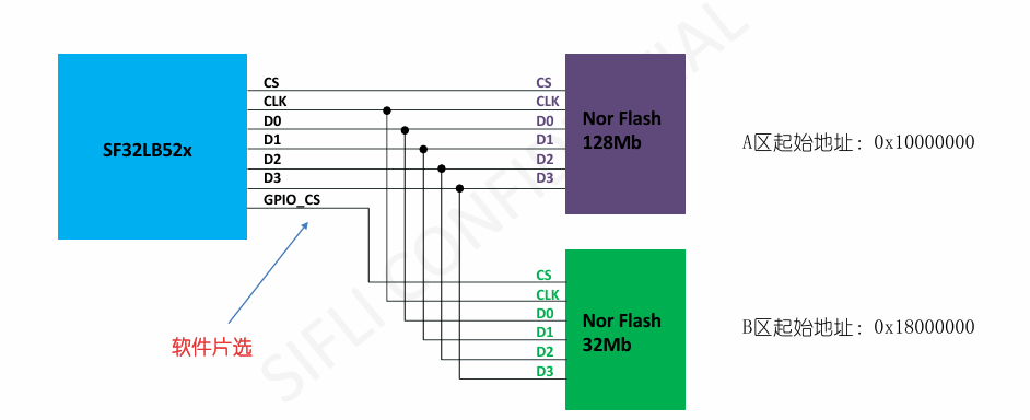

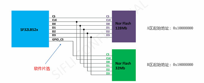

52外挂Flash应使用MPI2,而不是通用SPI。挂两个Flash的时候是通过不同CS选择,硬件上只需保证主Flash接到MPI2的CS,副Flash的CS接到另一个IO。XIP与DMA同时访问同一块Flash时,芯片硬件会自动仲裁。如果要访问副Flash,需由软件保证主Flash不会被访问。
您好 我这里主要疑惑的是 主FLASH 和副FLASH 有概率存在同时访问的情况 就是2个CS引脚有概率都拉低的情况 这里的冲突SF32LB52X是怎么规避处理的呢. 特别是CPU的XIP总线操作主FLASH的情况 应用程序可能是未知的 所以要怎么规避冲突 (当然我不确定SF32是否存在这个问题 以及如何处理冲突且不一下CPU程序运行)

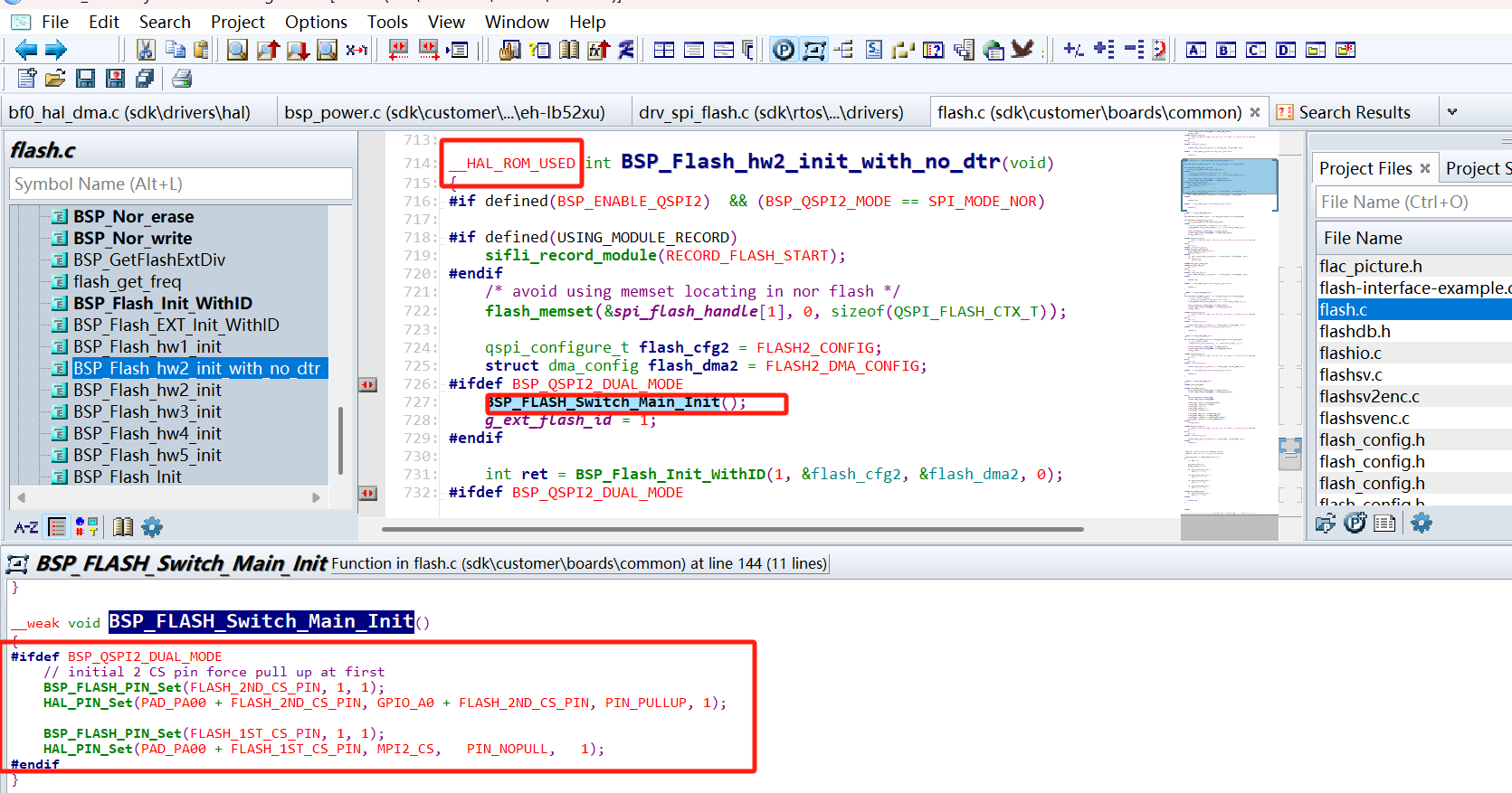

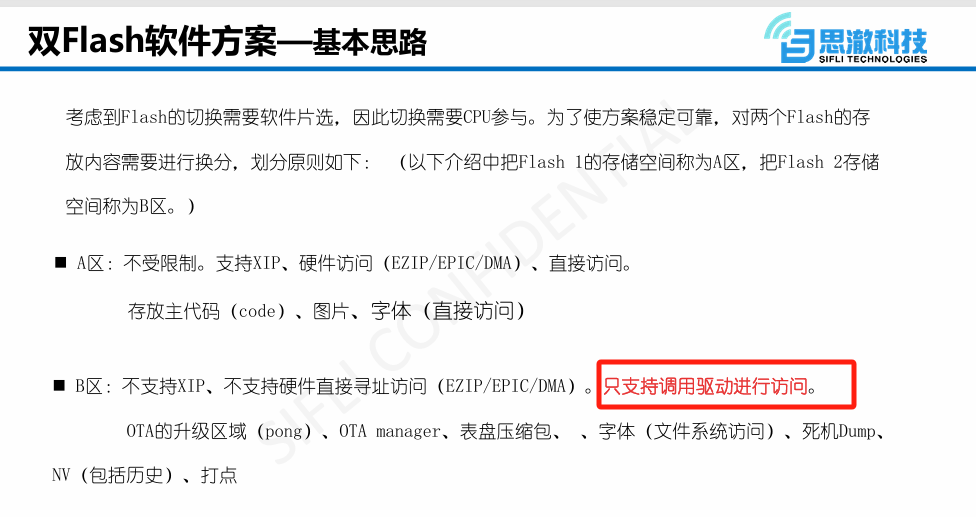

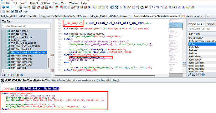

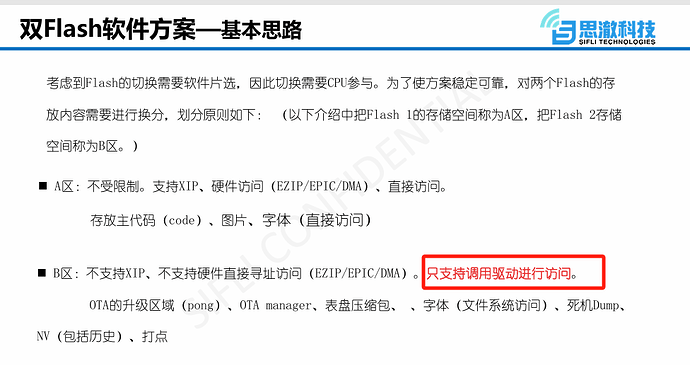

cs片选是通过软件分别控制两个pin脚来实现的,从软件上规避了两个cs同时拉低的情况(这部分控制代码是加到了片内sram里的)。一个flash正在读写的情况下,另一片的cs脚是软件配置了拉高的。固件(code)是指定放在A区(主flash),支持xip。B区是不支持xip的,不会存固件。只会放资源。
