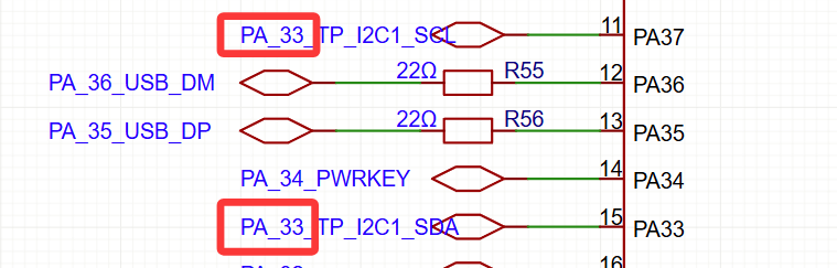

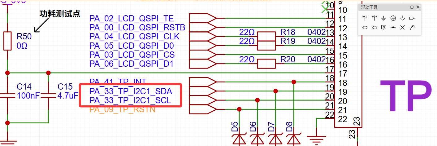

我发现了一个黄山派电路图的错误,但是不影响走线路径,如图所示PA_33的标识一个接到了33一个接到了37
PA_33_TP_I2C1_SCL
PA_33_TP_I2C1_SDA
所以也没有错误,但会造成误解
61ea3584d3c08ded0202b24b75a50b3
759×243 40.6 KB
56c88a4ea7f6d2319b95622be67babb
1412×471 117 KB
应该改成
PA_37_TP_I2C1_SCL
PA_33_TP_I2C1_SDA

已经向立创方面进行反馈稍后会进行更新因此无需理会,但提醒各位旧版本可以注意这个地方
