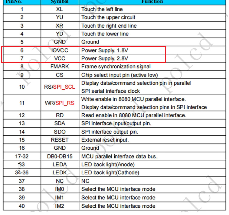

于是在某宝上选择了一块半反射的屏幕。它的引脚定义如下:
我比较好奇它这里的IOVCC和VCC两个电源设计成了1.8V和2.8V。这个不做成通用的3.3V是有什么功耗上优势吗?
我在画外围电路的时候,是否需要专门给它们添加对应的LDO呢?

屏幕的VCC是主供电,IOVCC是用于适配IO电平,是否兼容3.3V需查阅屏幕文档的供电范围。
应注意nano板目前IO只支持3.3V。
!!!好的明白了。
