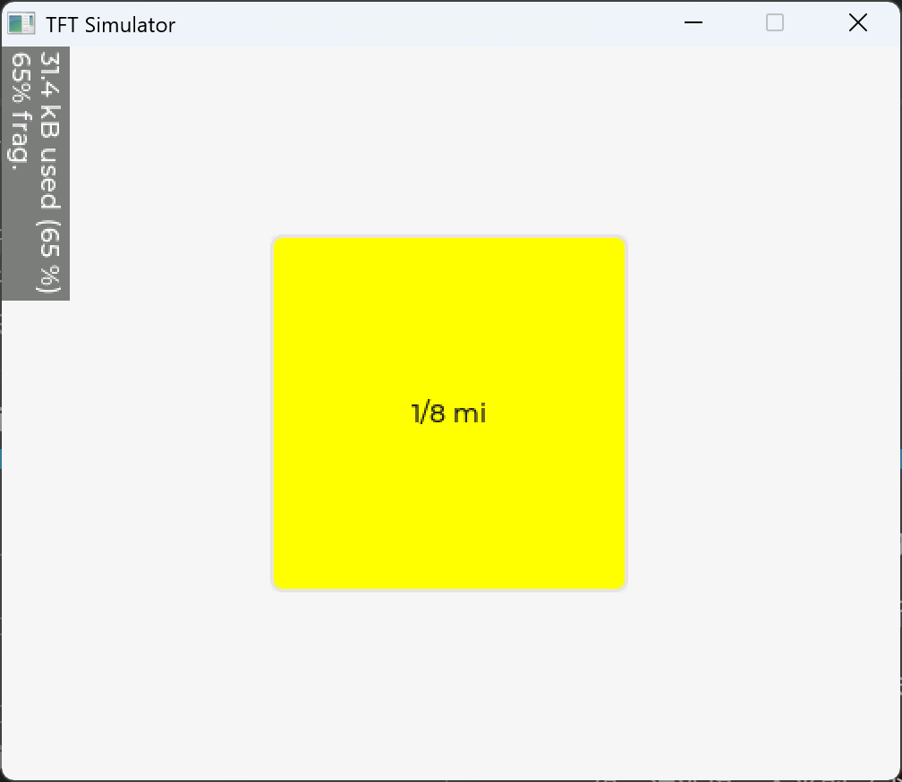

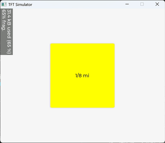

在模拟器上应当是如下效果
模拟器软件旋转屏幕了,实机上显示却是空白

如果直接对label使用lv_obj_set_style_transform_angle,将会没有效果,文字会直接消失,也不知道是为什么
好像只有基础容器可以旋转,其他的都不可以,在lvgl8中,这可能是不正常的,希望能有人回答一下
在模拟器也是一样会消失吗?
使用的是另外从GitHub上拉下来的lvgl 8.3.1模拟器,不会消失,sdk内部的那个我没试过
我也遇到这个问题,有解决办法吗现在
在模拟器字体能正常旋转,但放到板子就不会,初步怀疑矢量字体走的硬件加速,估计不支持旋转
