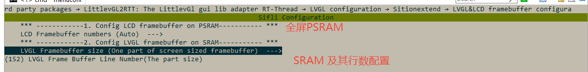

可以的,就是速度会慢。目前适配的LVGL一般先渲染到一个多行的SRAM buffer, 然后再通过DMA copy到一个全屏的PSRAM buffer,全部渲染完成后,再进行刷屏。
