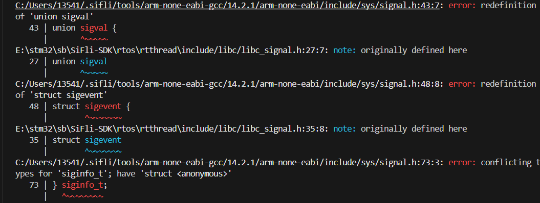

编译黄山派bt/pan例程报错
如图所示,应该怎么修改,好像是冲突了

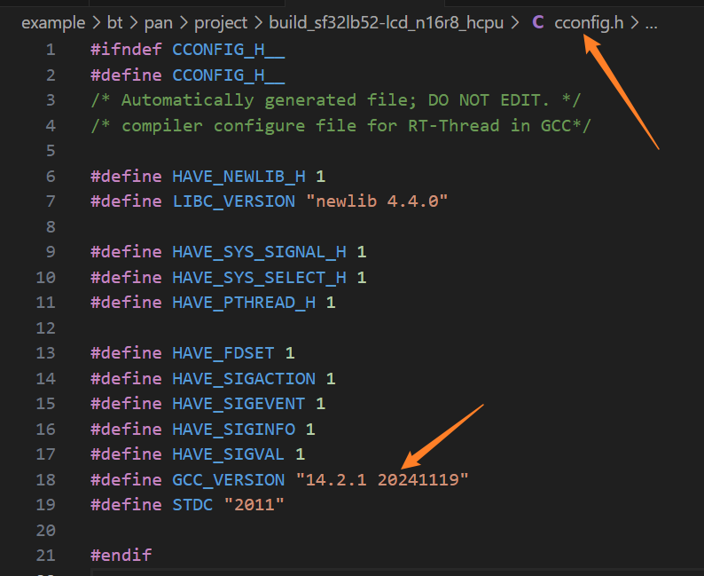

同问,也是很多redefinition报错。Halfsweet建议我升级sdk重试,我正在下载。如果你解决了这个问题,也请告诉我
这是环境变量PATH内容太长导致,可以看下build目录下生成的cconfig.h是不是下面这样的,如果不是就是因为PATH导致这个头文件没有生成对了。新版本做了些修改能缩短PATH,并且当gcc执行出错时会报错。

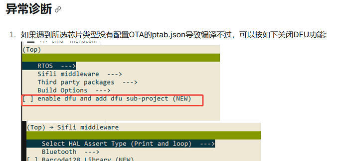

:grin:后面不知道是不是更新了sdk(2.4.0->2.4.1,不太清楚,反正重拉了一次),报错就不见了,变成了另一个DFU的,已经通过文档解决了

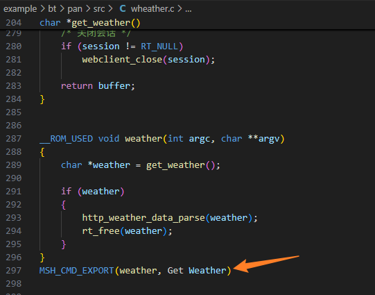

当然是加入编译了,我说的是并没有执行入口,还有 doubao.c 也是一样没有触发,作为 PAN 的示例没有联网就没有意义
wheather.c里定义对了weather命令,如果参与了编译,照理就能执行命令了,可以help看下有哪些命令
__ROM_USED void doubao(int argc, char **argv)
webclient_post_request();
MSH_CMD_EXPORT(doubao, doubao AI application)
请参考doubao.c里面的扩展呢
MSH_CMD_EXPORT 是扩展的fish命令
”doubao“ 是关键字,注意编译的时候确认doubao.c 编译成功呢
