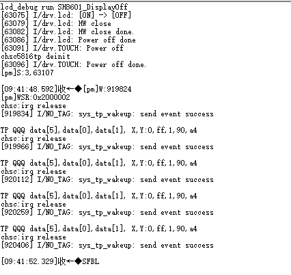

sf32lb52x 进入sleep 后,再次唤醒,2-3秒后就复位了,打印SFBL
上面是休眠和唤醒的打印信息
板子:使用sf32lb52x 标准模组 + 自有功能
唤醒引脚:PA41
熄屏后,引脚唤醒和蓝牙唤醒,都是2-3秒后复位
