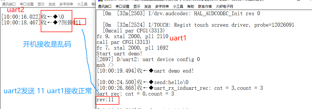

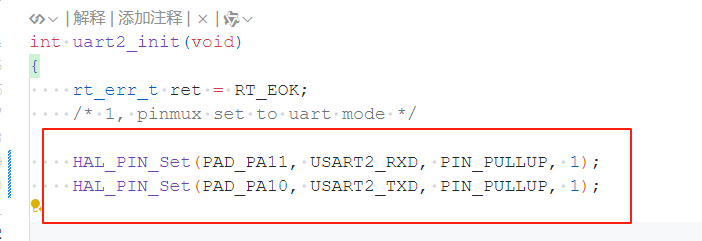

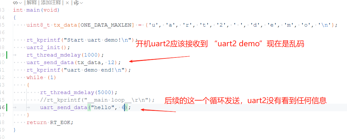

我就配置成PA11 10两个引脚发现 uart2能发送 但是不能接收。

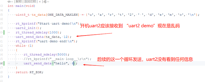

正常开机uart2要接收到的字符串现在显示的是乱码,我配置uart2波特率是115200,串口助手也是115200打开(uart2是能正常发送数据给uart1的)

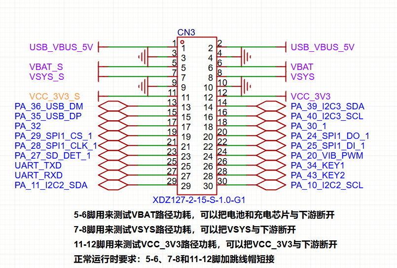

引出的gipo座子的29 30脚就是PA11 10。
我回复了 但是好像没能直接引用到你的回复 好奇怪

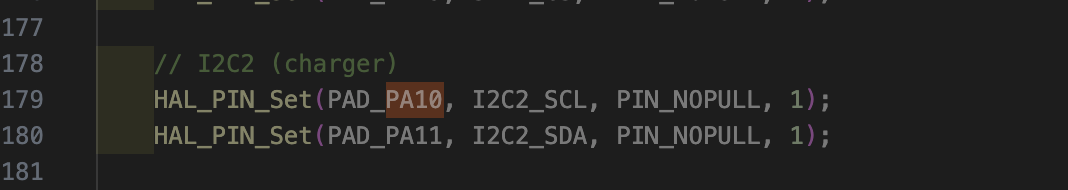

PA10和PA11引脚默认接到了充电芯片的I2C,请用别的针脚再试试
试过用其他脚 可以正常使用。我试过把这路iic也disable,现象跟我上面描述的一样,看来应该是这个充电ic拉低了一个脚
