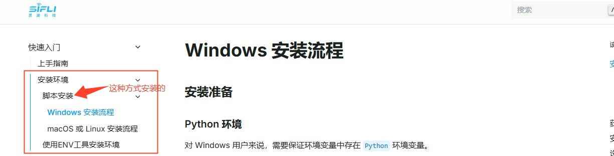

使用脚本安装的环境,默认是gcc编译, 怎么修改为keil环境编译
使用脚本安装的环境,发现默认是使用gcc编译工程的,想改为keil环境编译,怎么修改,
我跟踪了下.\export.ps1的脚本运行,发现在SiFli-SDK\tools\export_utils\activate_venv.py 脚本中这个get_sifli_sdk_env API设置了为gcc编译环境,我改为keil,还是编译出错。

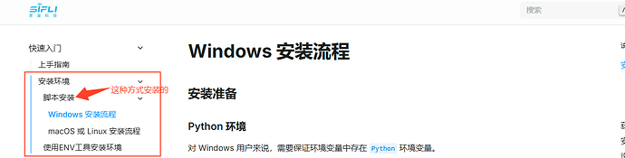

使用脚本安装不支持keil编译
原来如此,那么后面会支持keil编译么? gcc编译比较慢, 用习惯了keil编译。
脚本方式编译不太可能支持了,建议还是用gcc
