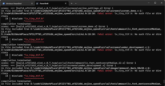

使用lvgl9时不会报找不到这个头文件,但是lvgl8会报,已经在menuconfig 中的SIFI extend中开启了tiny ttf,但是无法编译通过
v8是没有tiny ttf的支持的,你这部分UI是 用工具生成的吗? 默认是用V9版本的?
手写的UI,群里说对照小智的,我看小智是v9的就试了试,那么v8应该用什么呢
v8可以原生的点阵字库。
矢量字体有:
  1. schrift,在示例目录SiFli-SDK\example\lvgl_v8_ttf里面有展示
  2. freetype, 原生的lvgl v8支持的,依赖第三方的freetype库
