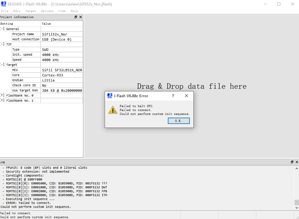

开始我以为是官方这种串口转jlink这种链接方式的原因,后面我把jlink线焊出来了(把串口芯片取掉了,然后软件里面配置为SWD),直接用jlink连接MCU SWD口,发现还是一样的问题可以检测到内核但不能通过jlink复位芯片。

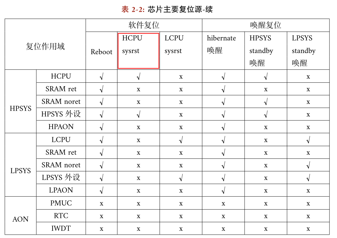

芯片是支持调试器复位的,复位作用域如下图,串口也可以直接复位。
你可以试试在程序正常运行的状态下用jlink commander连接上,然后通过r指令复位试试。
如果程序跑飞了,调试器复位可能失效。

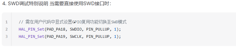

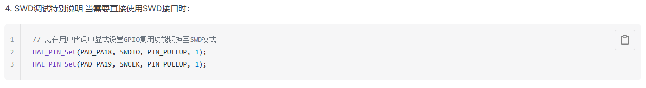

首次上电能连接上,发送r复位就连不上了。我在想是不是52的芯片默认SWD的引脚是用来作为串口,我只在APP程序里面设置了将这两个引脚作为SWD,是不是bootload里面没设置作为SWD的原因。
立创·开源SF32LB52模组 | 立创开发板技术文档中心
是的,复位后IO会切换回uart,所以只能通过uartserver连接上。当然用户程序跑起来以后应该可以重新连上swd。
