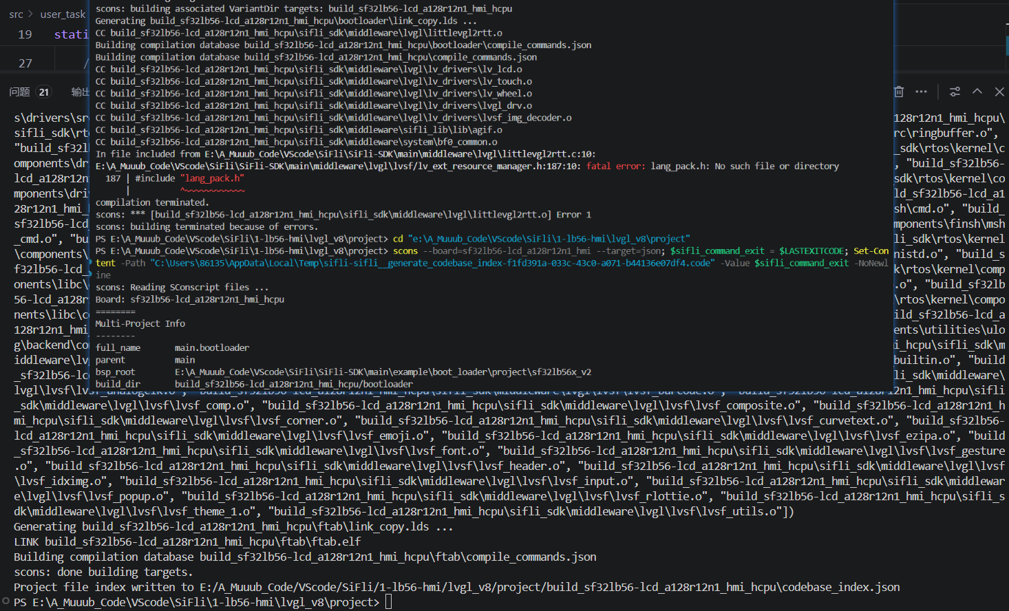

lvgl报错,提示缺少 fatal error: lang_pack.h: No such file or directory
如图所示编译出现报错
工程如下
除了在menuconfig里选择了lvgl后未做任何更改
建议使用example里面的lvgl的工程进行修改,需要使能不少menuconfig
早上好,所以这个是缺少menuconfig里面一些配置是吧
是的,所以建议你基于example的现有的lvgl工程开始去修改
我使用V8的example正常,不小心改成LVGL V9后编译失败,然后又切换回LVGL V8版本,再编译就会显示这个错误了。请问除了移植到新工程还有什么补救措施吗?
是不是修改之后,之前的配置都恢复到默认了?
