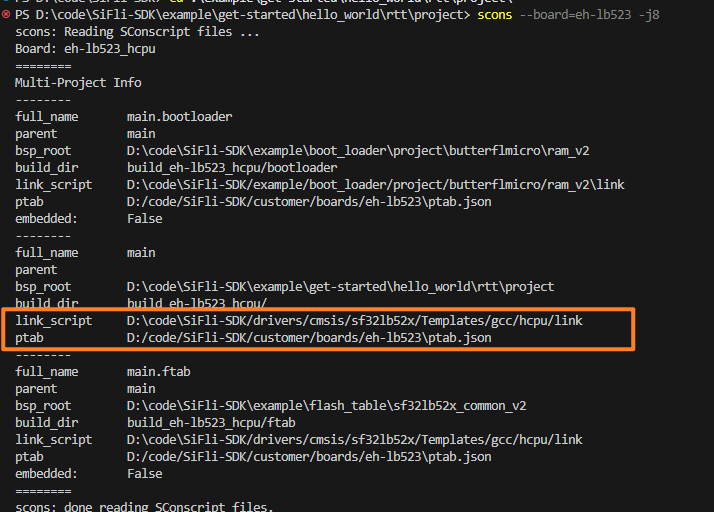

大佬 我想问下原始的链接ld文件是在哪个目录下,才能修改。我这块刚接触不是很熟,没找到原始的链接ld文件是在哪里修改内容 :joy:
原始的链接脚本在路径:drivers/cmsis/sf32lb52x/Templates/gcc/hcpu/link.lds

watch例程也有类似的用法,修改过的link文件按照板子名称放在example\multimedia\lvgl\watch\project\sf32lb52-lcd_n16r8_hcpu 这个目录下,
参考这个文档,如果这些目录下都没有link文件,就会选择默认的link文件,
通用工程构建方法 - SiFli SDK编程指南 文档
编译的log也能看到使用的link文件路径
