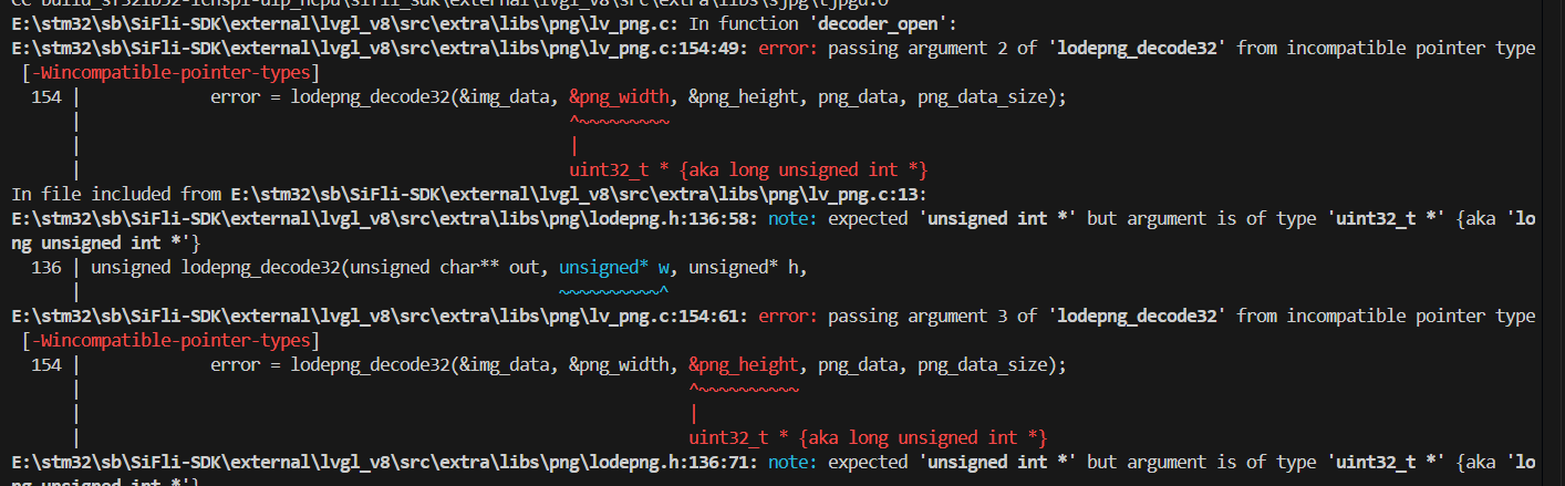

显示类型不一样,我看github的png解码器也是这样的,代码应该没问题,是还需要加什么吗

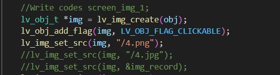

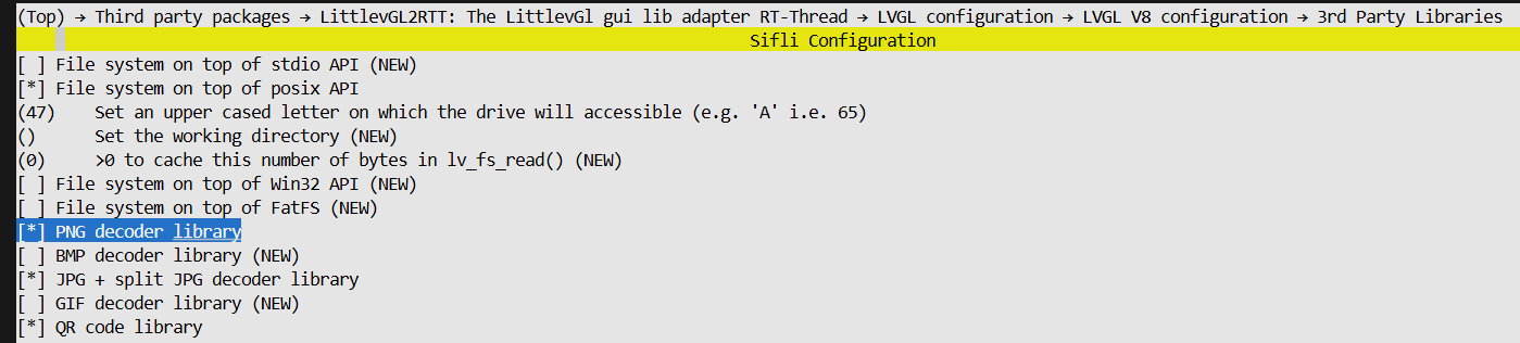

用multimedia\lvgl\lvgl_v8_examples,自己开了宏定义编译就会这样子,jpg解码器可以用

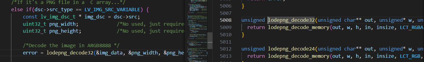

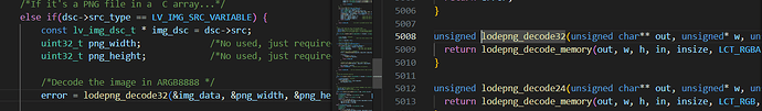

:roll_eyes:我看这个png解码器的源码确实是这个样子的,传入的参数和要的就是不一样的,应该少加什么了
:neutral_face:在编译器设置了忽略,可以编译成功了。但是现在显示png是no data,初始化过lv_png_init();了,图片都有,jpg显示正常,png显示no data
