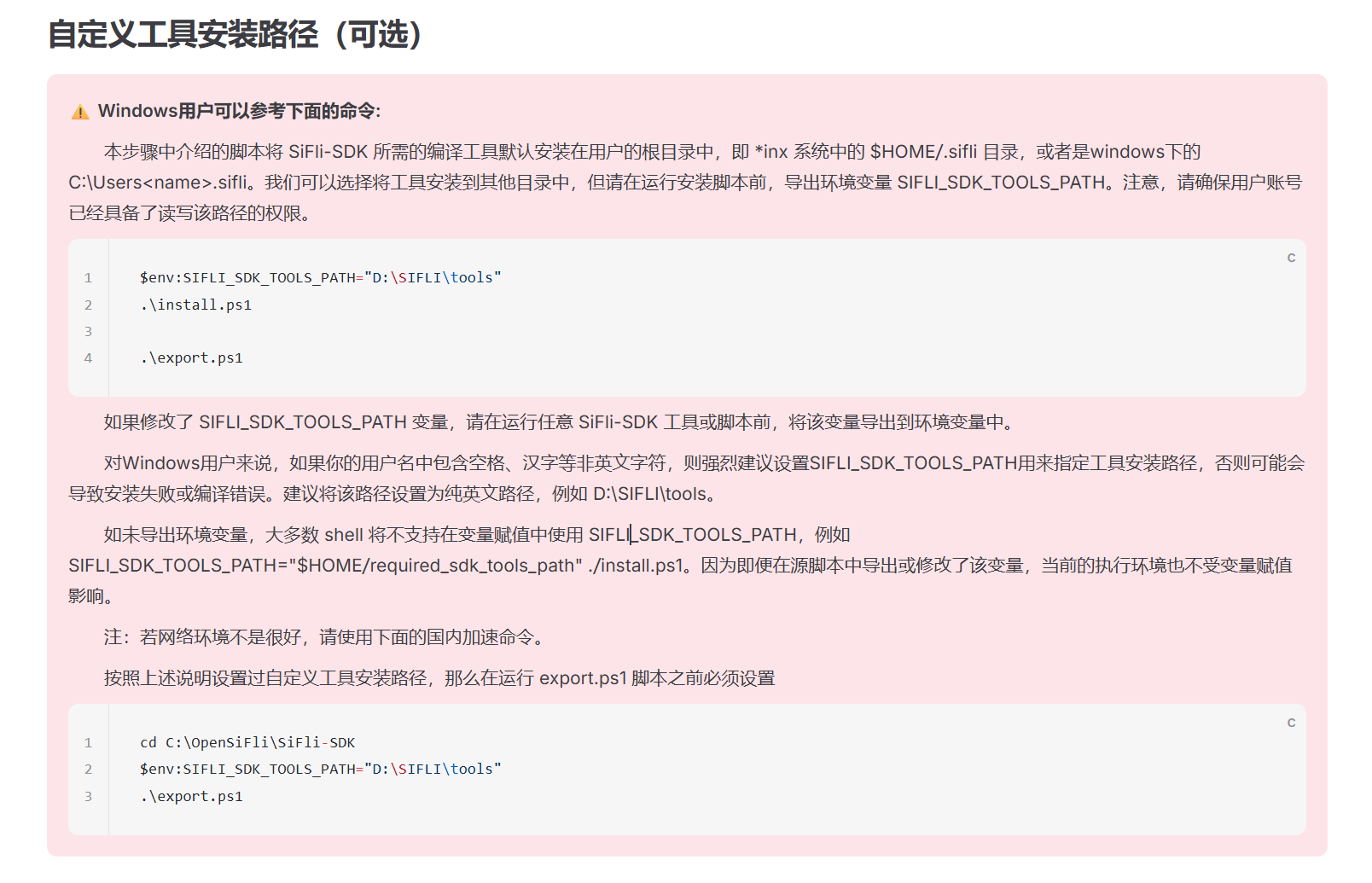

用户根目录名称定义的是中文,根据文档(Windows 安装流程 - SiFli SDK编程指南 文档

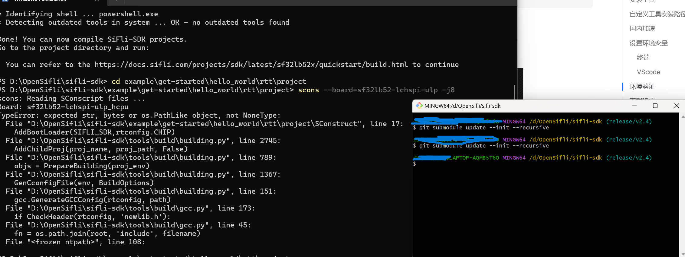

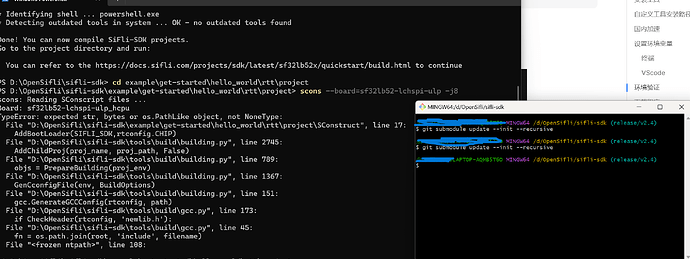

或者在出现下图情况,并按照文档进项子模块初始化后依然无法解决
出现问题的原因是用户根目录名称定义的是中文(C盘中的定义),这时我们需要执行如图步骤

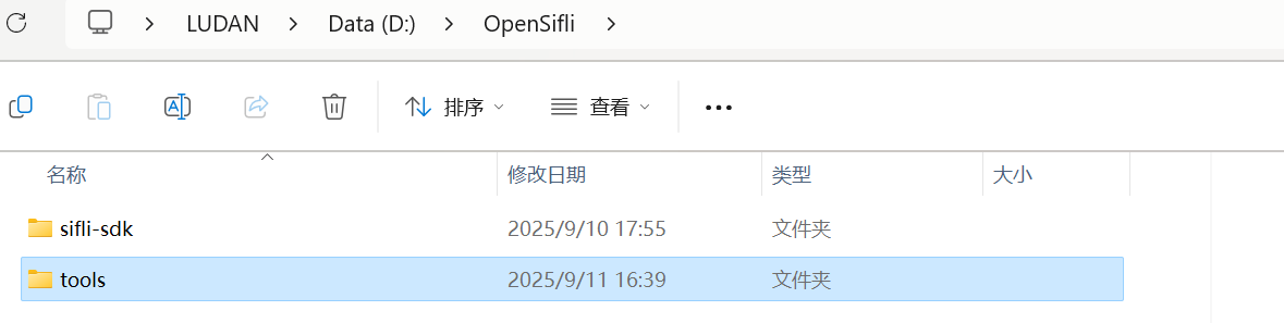

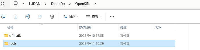

1.sdk文件夹并行建一个tools文件夹。(如图)

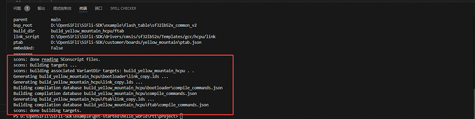

scons --board=sf32lb52-lchspi-ulp -j8
运行结束应该就解决了这个问题(如图)

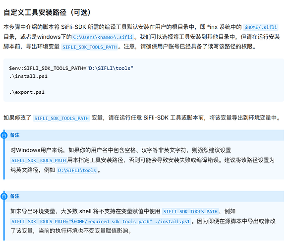

但是需要注意,每次打开powershell,需要在运行.\export.ps1前运行$env:SIFLI_SDK_TOOLS_PATH=“D:\SIFLI\tools”
文档中提到过
