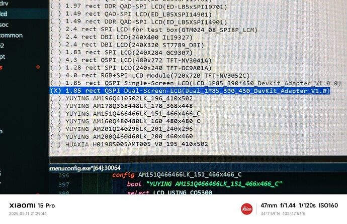

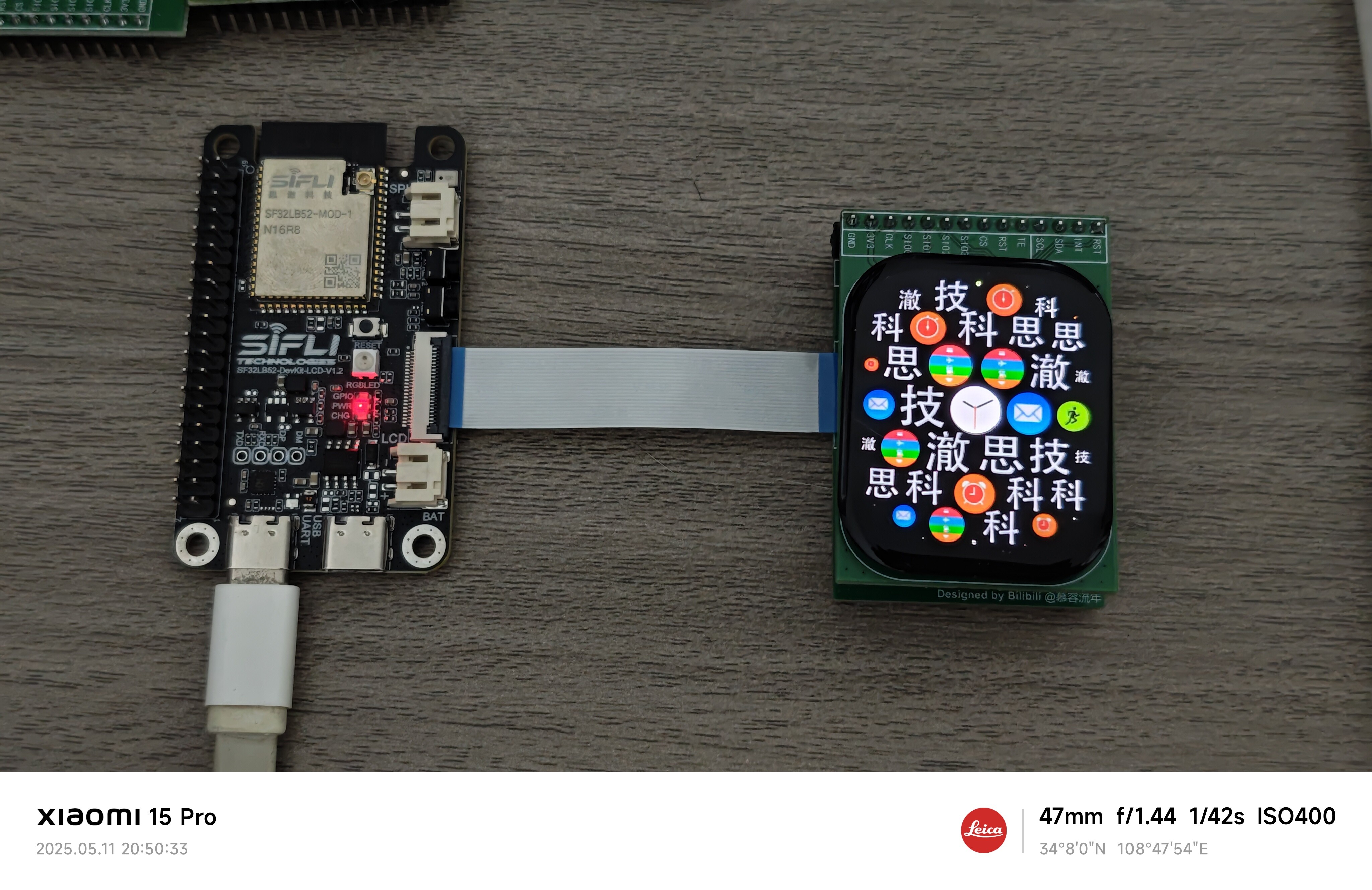

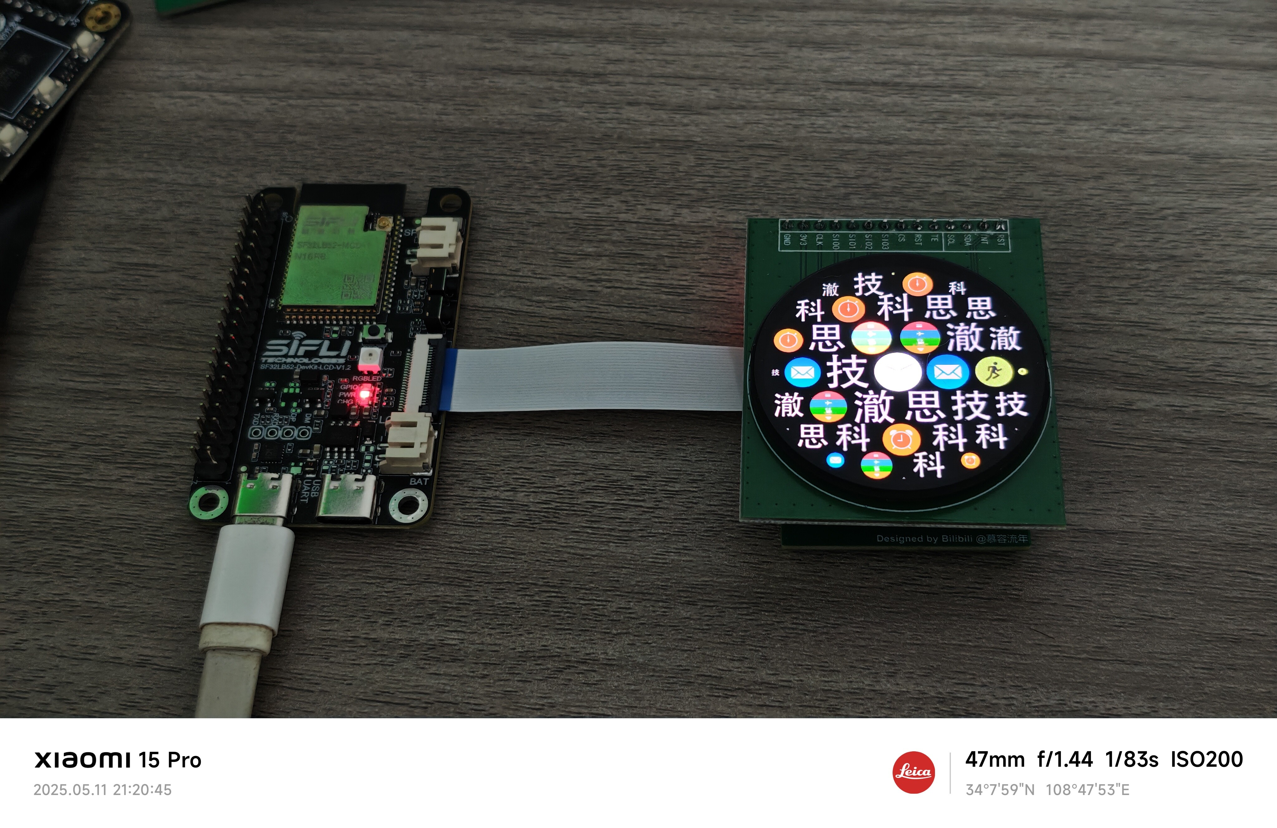

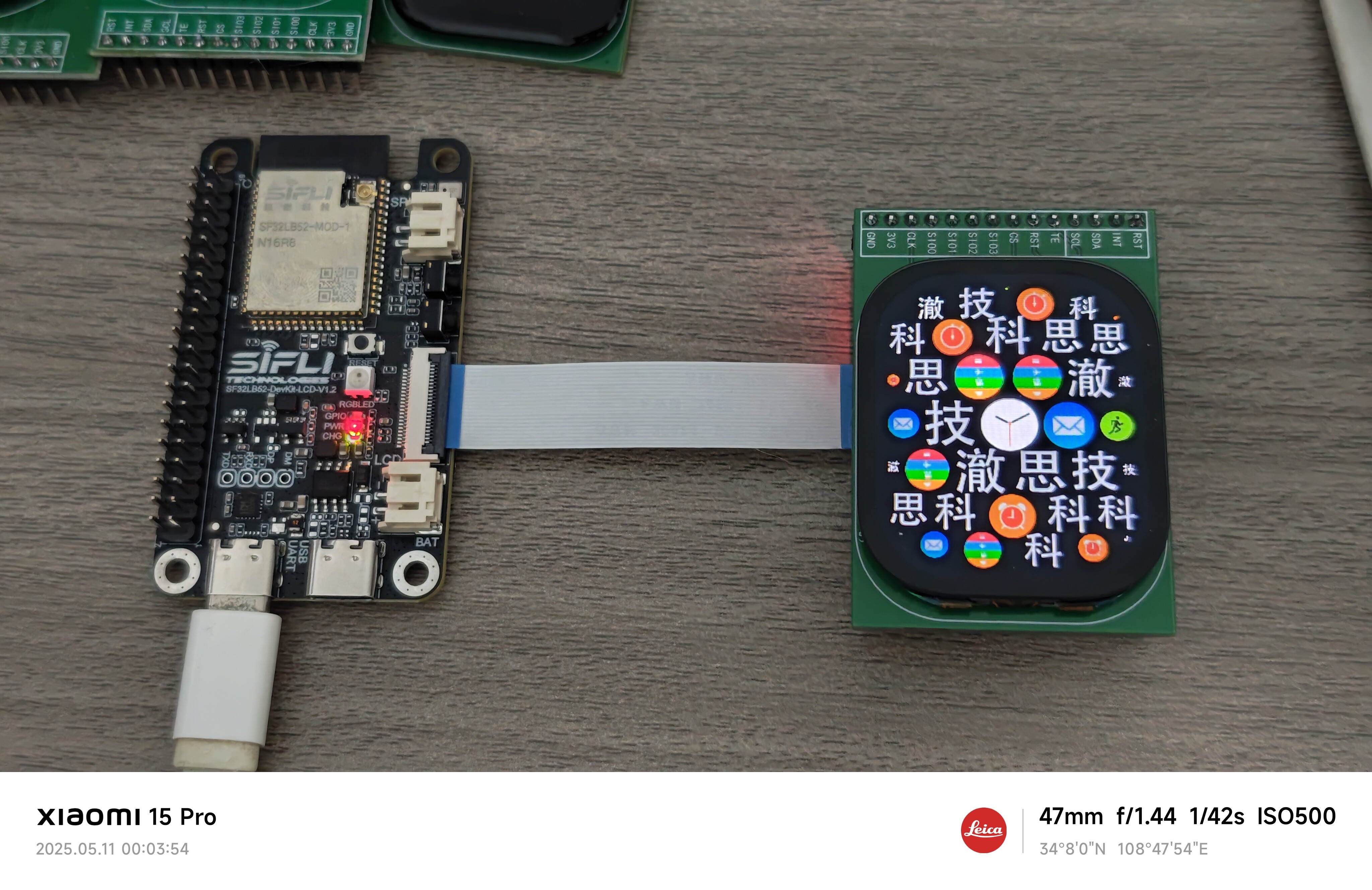

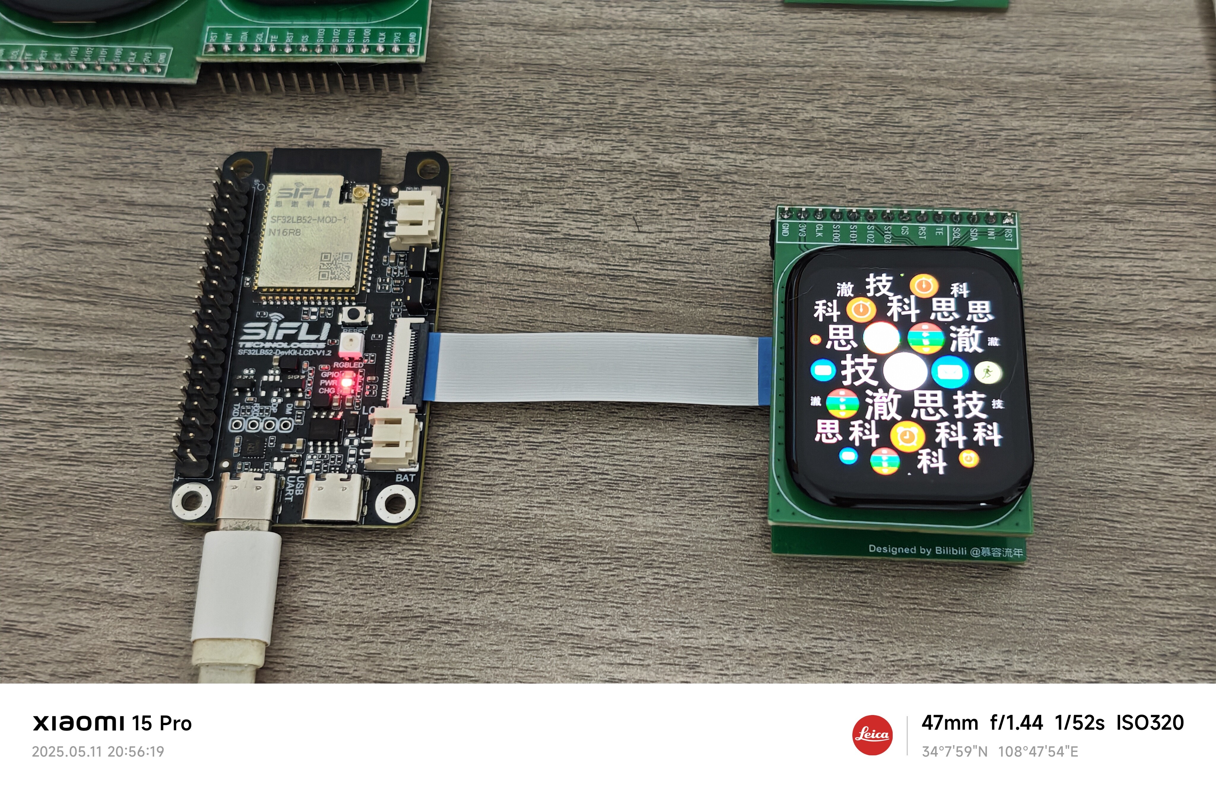

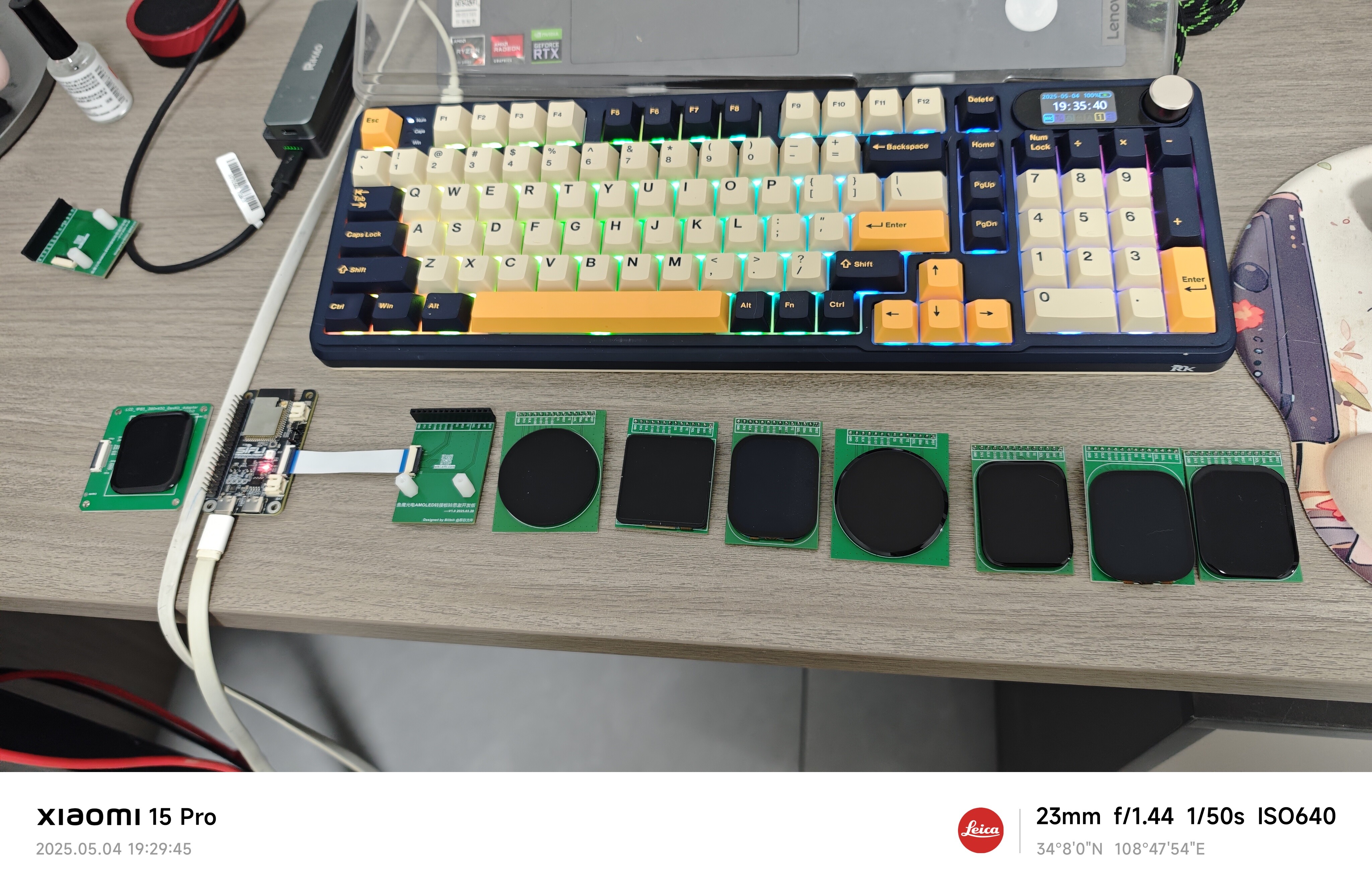

鱼鹰光电AMOLED适配
测试发帖功能并分享适配进度
鱼鹰光电共适配6款AMOLED
华夏共适配1款AMOLED
请看下图:
大佬厉害呀~
可以把这些都分享一下吗,对我们来说真的很重要
大佬前来围观,这么厉害!全部板子适配起来不简单啊!!!!
厉害!屏幕适配小能手!
太专业了,学习学习 :clap:
适配过程中有什么比较大的困难么?

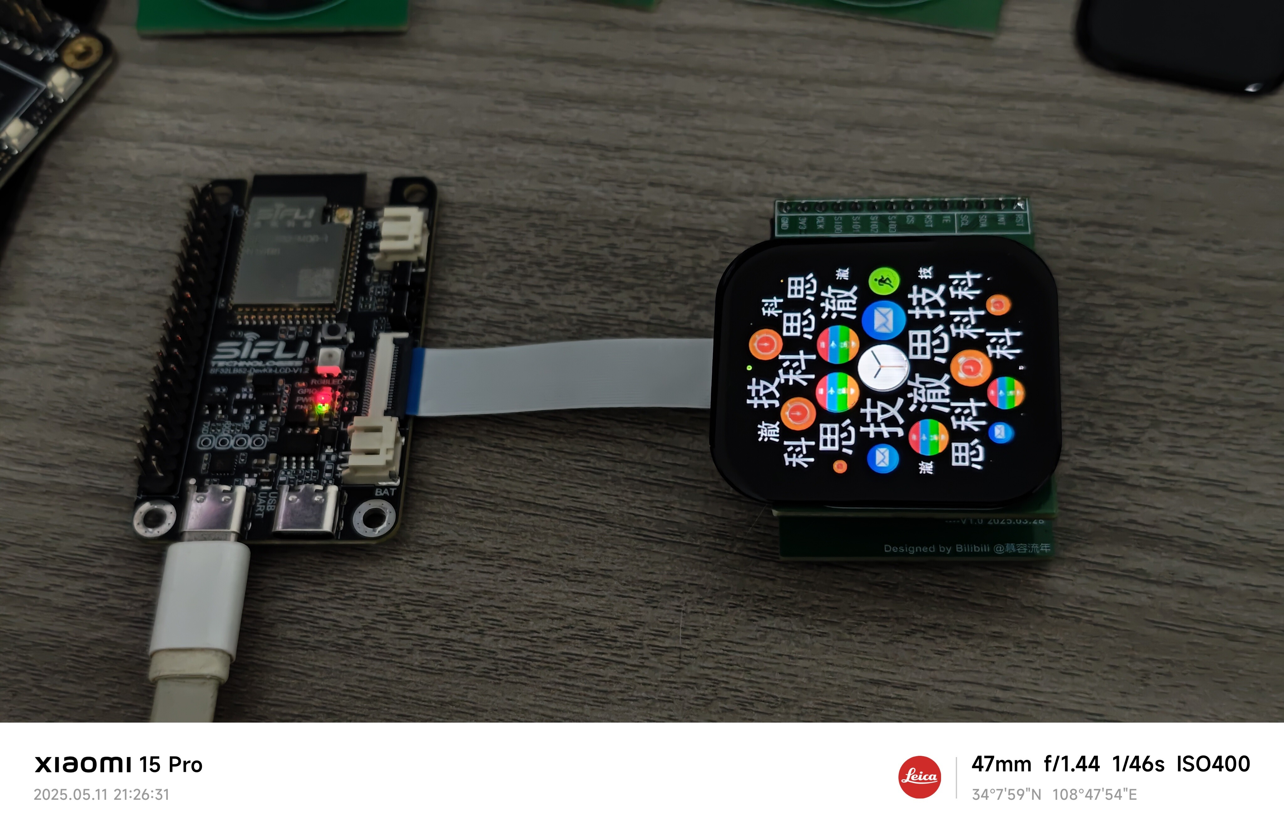

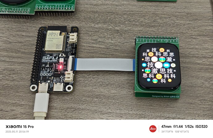

    还是有的,比如同样芯片为CO5300的屏幕,读出来的ID与驱动中的ID不一致,导致rtos在导入驱动时比对错误,没有导入co5300驱动,因此,我在co5300驱动里面的read id函数里面将ID直接作为返回值,这样就跳过了ID check,才得以适配不同CO5300芯片的屏幕。
    我猜测有可能是有的屏是定制类型,芯片ID烧写的不一样,这样可以做到给某些手表专用。也有可能是显示IC并不是CO5300,而是其他芯片替代的。

必须的,没问题!

大佬!能分享一下驱动代码吗 :face_holding_back_tears:
鱼鹰光电的oled有支持硬件旋转的吗
群文件有哦,适配于SDK2.4.0,我只上传了customer.zip,解压到SDK就好。
没见过能支持的AMOLED
