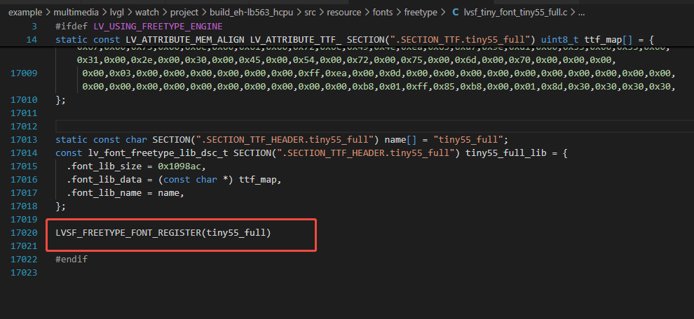

lv_ext_set_local_font是对lv_obj_set_style_text_font和lv_obj_set_style_text_color的简单封装
参考example\multimedia\lvgl\watch\src\resource\fonts\SConscript, 将.ttf文件转为.c文件后

生成的C文件里会使用LVSF_FREETYPE_FONT_REGISTER注册字体,这样就可以在LVGL里使用了,lv_ext_set_local_font会根据字号大小自动选择合适的字体
lv_ext_lable_set_fixed_font 这个API还可以指定字体名称,以便区分相同字号不同字体
