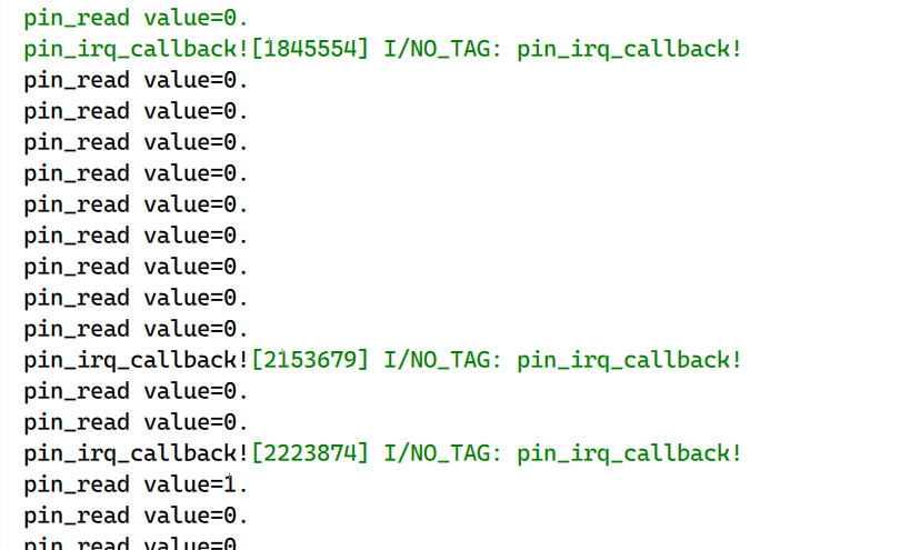

不知道你用的是哪种板子,具体死机情况是什么样的。
试了和你一样的代码,没有死机,能够输出pin_read value=1;但是会一直一直进入中断输出"pin_irq_callback!"
后面换成43号,也会出现类似一直进入中断输出"pin_irq_callback!"问题,但是去掉
HAL_PIN_Set(PAD_PA34, GPIO_A34, PIN_PULLDOWN, 1);这行代码就正常了。你可以试试。

感谢回复,我也换成了黄山派板子,使用你下面提供的代码,43引脚。我现在的现象是上电正常每秒打印 pin_read value=0. ,我按下这个43引脚的按键,串口助手里面是没有pin_read value=1.这条打印的,也没有进入中断里面的pin_irq_callback!打印。打印似乎就卡住了,松手之后每秒的打印也是没有了,也没有打印任何报错信息,就像死机了一样,可太奇怪了 :tired_face:

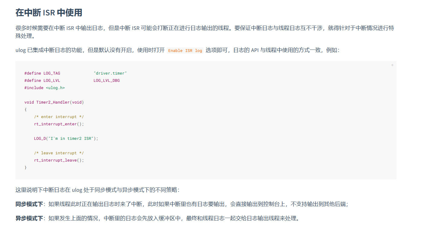

我重新新建了个工程,发现就可以了,正常触发中断。之前的工程唯一的区别就是开启了 Enable ulog 。这是为何会出现这个故障 :face_without_mouth:
开启Enable ISR log.就可以完美解决,但是并没有在中断回调函数中调用log函数,只是开启了但使用了rt_kprintf也会出现故障 :thinking:
问题可能是这样吧,我也试了一下。开启Enable ISR log 后就正常了。
是的,一旦开了ulog,即使rt_kprintf最终调用的还是ulog的函数
