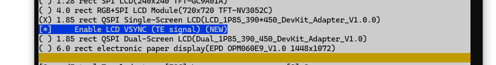

上图中的这个配置有什么问题没

image@yun_an 看了有这个使能的
466x466完全是可支持的。如果“撕裂感”这个描述正确的话,只可能是TE的问题,例如没有连接屏驱的TE信号,或者配置错误。可以传个录像看一下效果是什么。

@pengwei TE配置的在menuconfig里面就这几个参数,配置正确有什么标准吗
TE的配置除了开关(syn_mode)之外还有上下沿触发(vsyn_polarity),以及触发后的等待时间 (vsyn_delay_us) 3个配置:
从你这个视频来看,撕裂的位置不固定,一般就是没有开TE,或者MCU接收到的TE信号电平不稳定,是不是这个屏幕的FPC线太长导致的?或者TE输出的电平不是3.3V?
