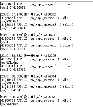

休眠后立即唤醒。如下图,要如何才能实现低功耗
这是sensor timer的唤醒,灭屏后整体应该工作在48M了
怎么关闭或修改啊?感觉它50ms都没有就唤醒了。即使他工作在48M。功耗也是比较大的。有没有办法所有的sensor共用100ms 定时器,统一唤醒干活?

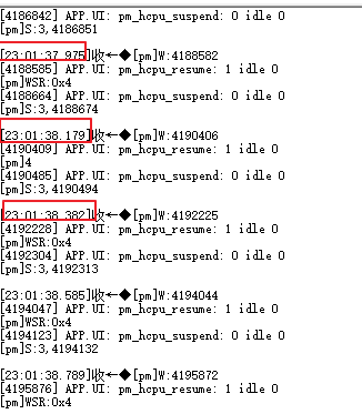

唤醒间隔是200ms,从你的Log中也看出来。相邻两次唤醒的时间就是200ms左右。

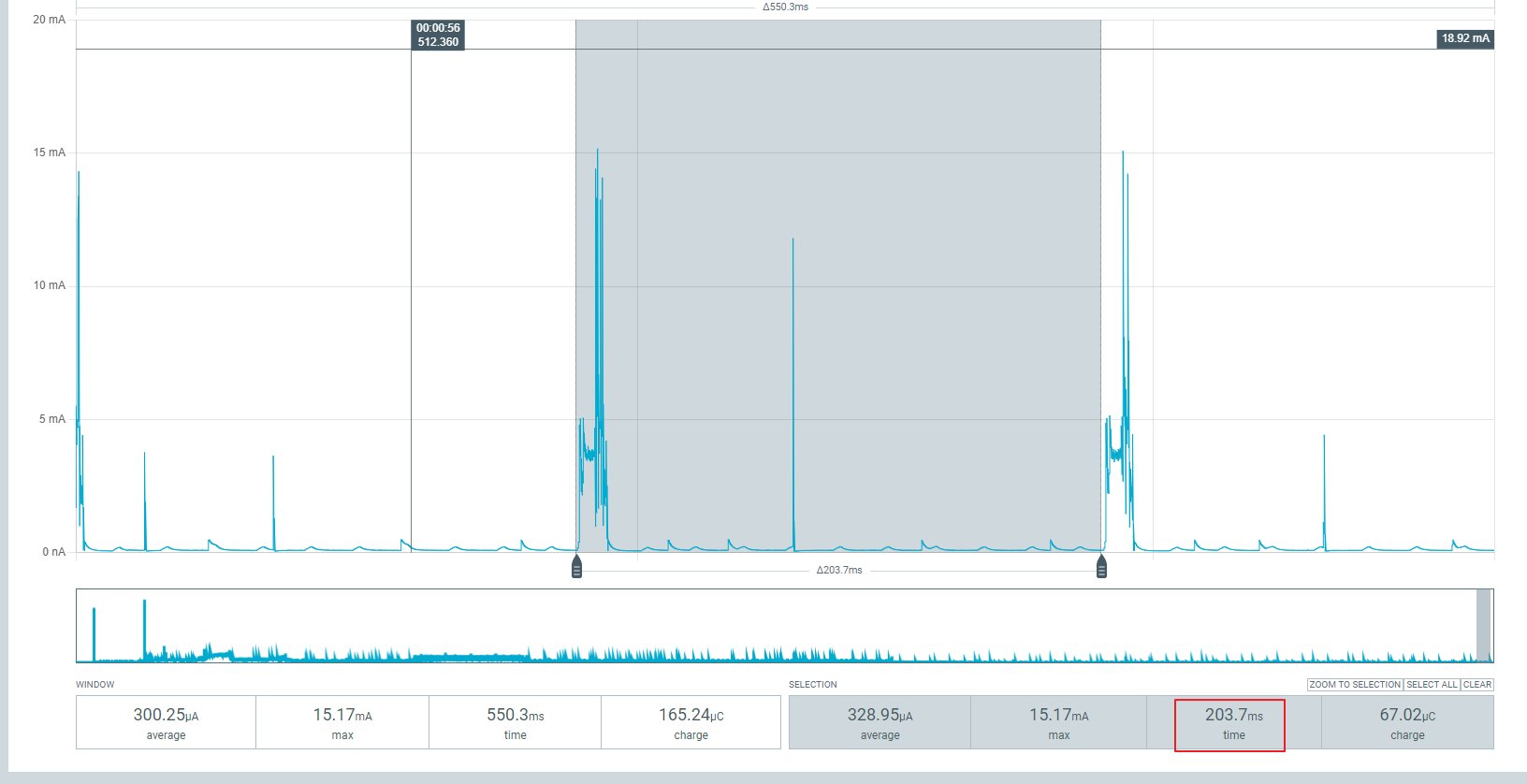

sensor timer 200ms唤醒一次是为了执行计步,地磁等sensor的调度工作。 如果把蓝牙关掉,只保留sensor。大致的电流波形如图:

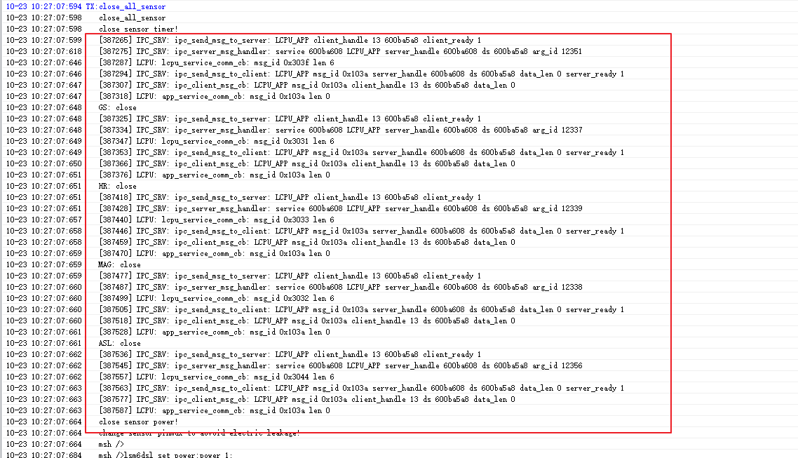

如果你想一次性关掉所有senosr,可以执行finsh命令:close_all_sensor。这个命令关掉所有sensor的供电,时钟和调度。执行效果如图:
