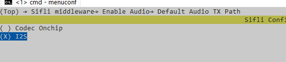

audio_server.c里
#if defined(SOFTWARE_TX_MIX_ENABLE) || defined(AUDIO_RX_USING_I2S) || defined(AUDIO_TX_USING_I2S)
#define TX_DMA_SIZE (CODEC_DATA_UNIT_LEN)
TX_DMA_SIZE的大小应该是320,配置AUDIO_RX_USING_I2S这个宏了吗?
或强制把TX_DMA_SIZE定义为CODEC_DATA_UNIT_LEN
AUDIO_DATA_SIZE在头文件里,应该是640, 看看是不是这样
or forcibly define TX_DMA_SIZE as CODEC_DATA_UNIT_LEN in audio_server.c
CONFIG_AUDIO_RX_USING_I2S=y
