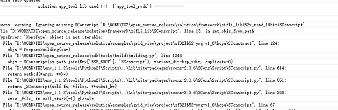

使用的自己画的板子 是sf32lb523+nand 参考 eh_lb525_nand新建板子和项目后 编译报错 发现找不到52x_nand_16bit

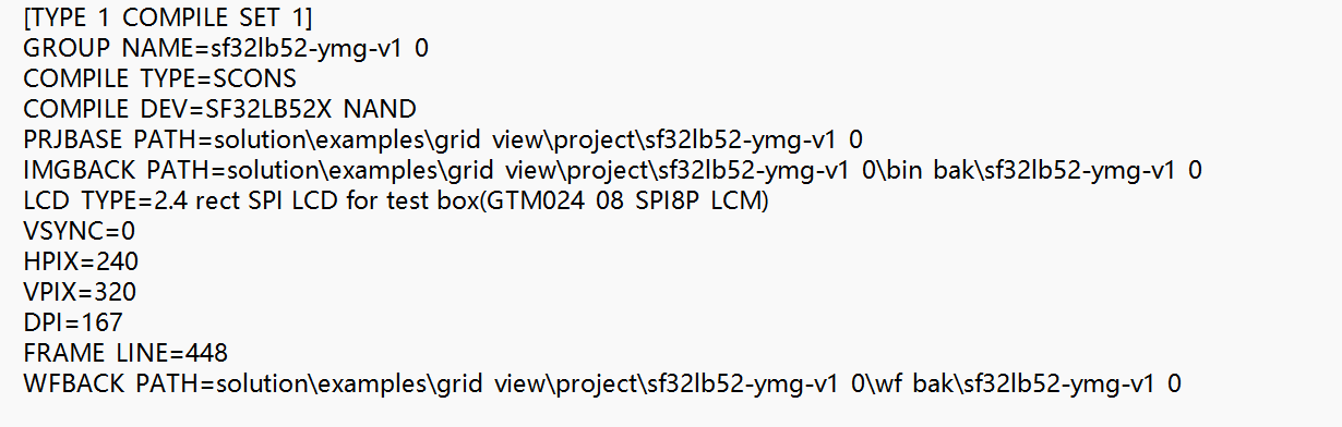

同时修改的CompileBurnUser.ini 如下:

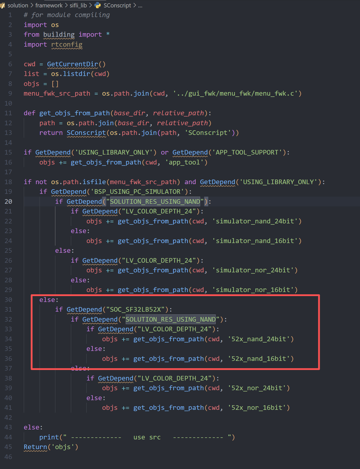

是否有解决方案。官方是否提供在52+nand相关参考代码
从开源社区获取的版本solution_v2.3仅支持黄山派以及配套的屏。黄山派的方案是nor方案。
solution2.4将支持所有的板子且可换屏、换sensor,该版本还支持gcc,支持个中工程包括“52x_nand_16bit“,计划是11月底发布。
