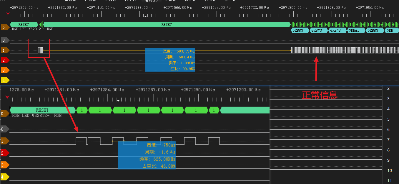

更新一下,抓取波形时发现一个异常,如下图,在每个正常数据前面会有一个异常波形。
RGB灯效正常显示时,异常波形不多,如下图,就一两个高电平。

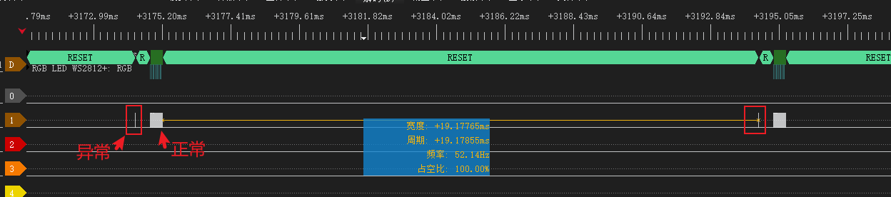

连接蓝牙播放蓝牙音乐,第一个RGB灯会闪烁,异常波形会增多,如下图,猜测就是这个原因,导致的闪烁绿色。

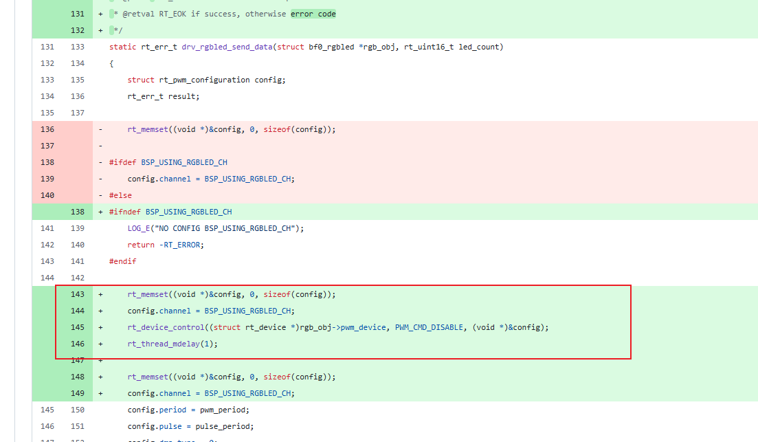

但是发现一个现象:因为老版本的SDK修改过,不想换整个SDK,我就单独修改了drv_rgbled.c文件,应用了Fix DMA transfer error 这次 Commit。发现蓝牙音频无法正常播放了,但是使用最新clone的sdk是没有问题的。最后发现是这个失能pwm通道导致的,注释掉这个4行代码,使用老版本SDK也没有问题了,音频正常也不闪烁,一个奇怪的现象 :joy:
