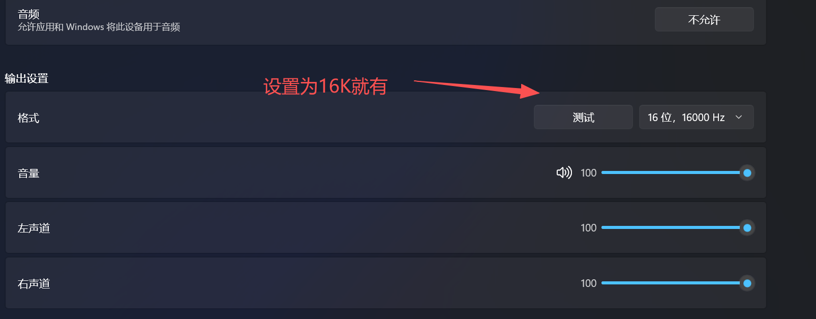

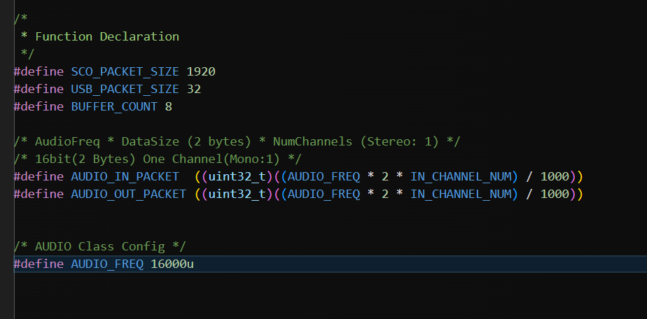

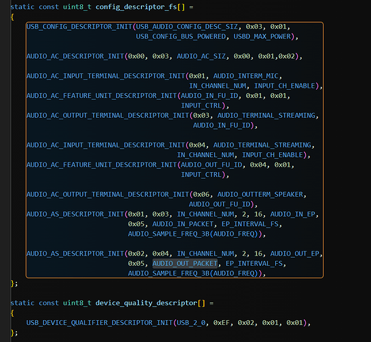

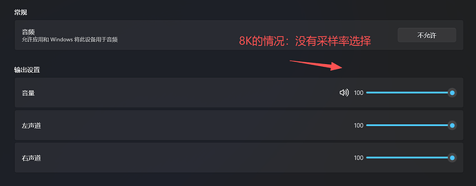

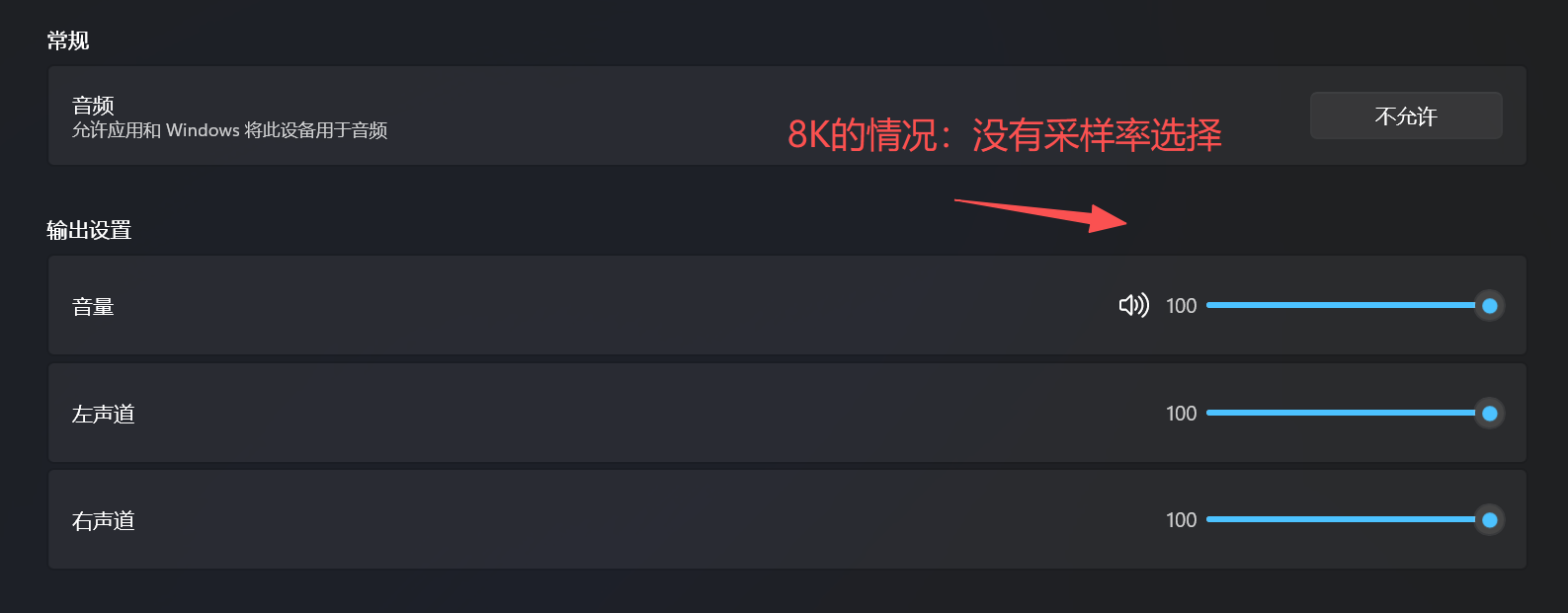

设备能正常枚举到,但除了16K之外,其他的采样率在windows面板都无法选择,
播放音频也没有调用usbd_audio_open
audio_v1_mic.c (19.9 KB)
audio_v1_mic.h (2.3 KB) 这是代码
已解决 卸载重装驱动就可以
windows下的UAC驱动是比较烦,可能需要卸载设备甚至清理注册表之后才会刷新,要不然会一直用之前的配置

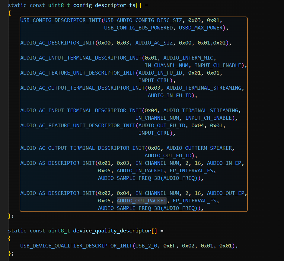

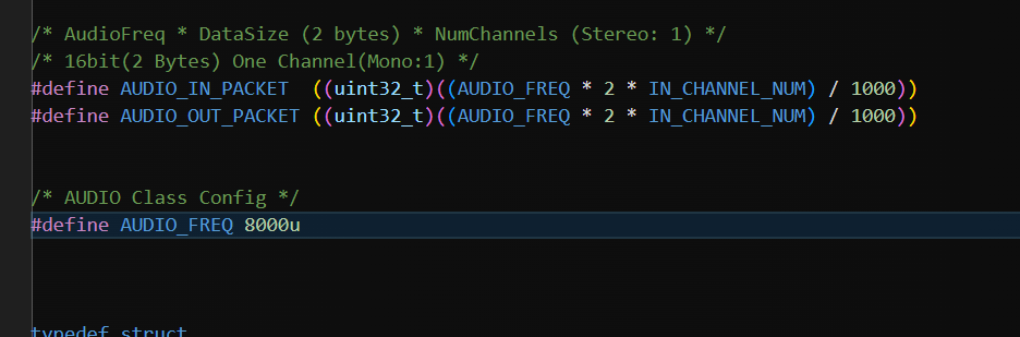

已解决 卸载重装驱动就可以
