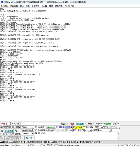

将黄山派作为标准hci设备,验证一下hci 通道。

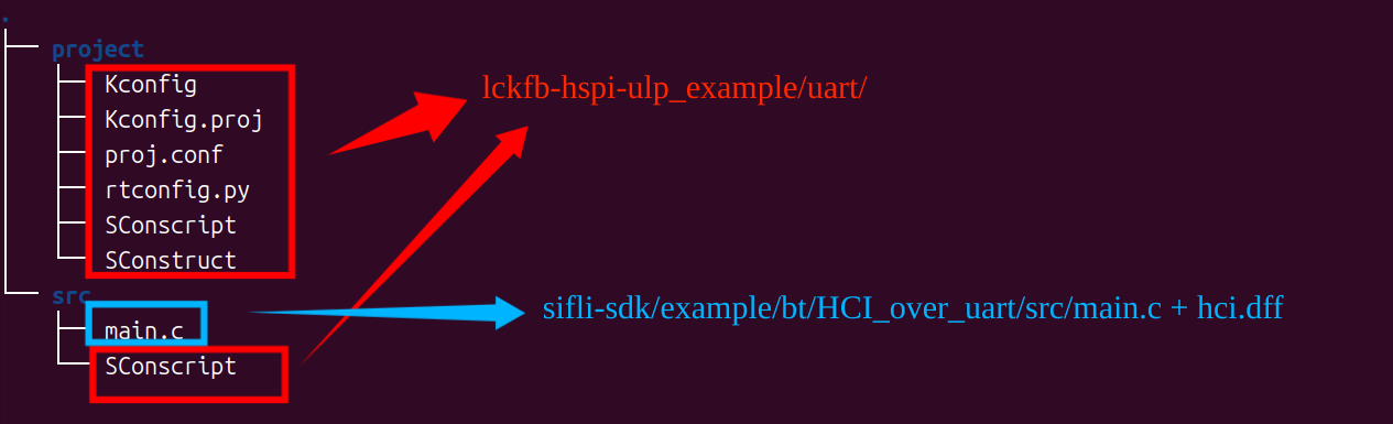

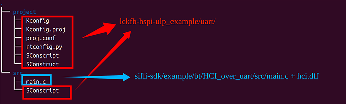

使用 sifli-sdk/example/bt/HCI_over_uart 下载后开发板无法正常启动,具体原因没查看

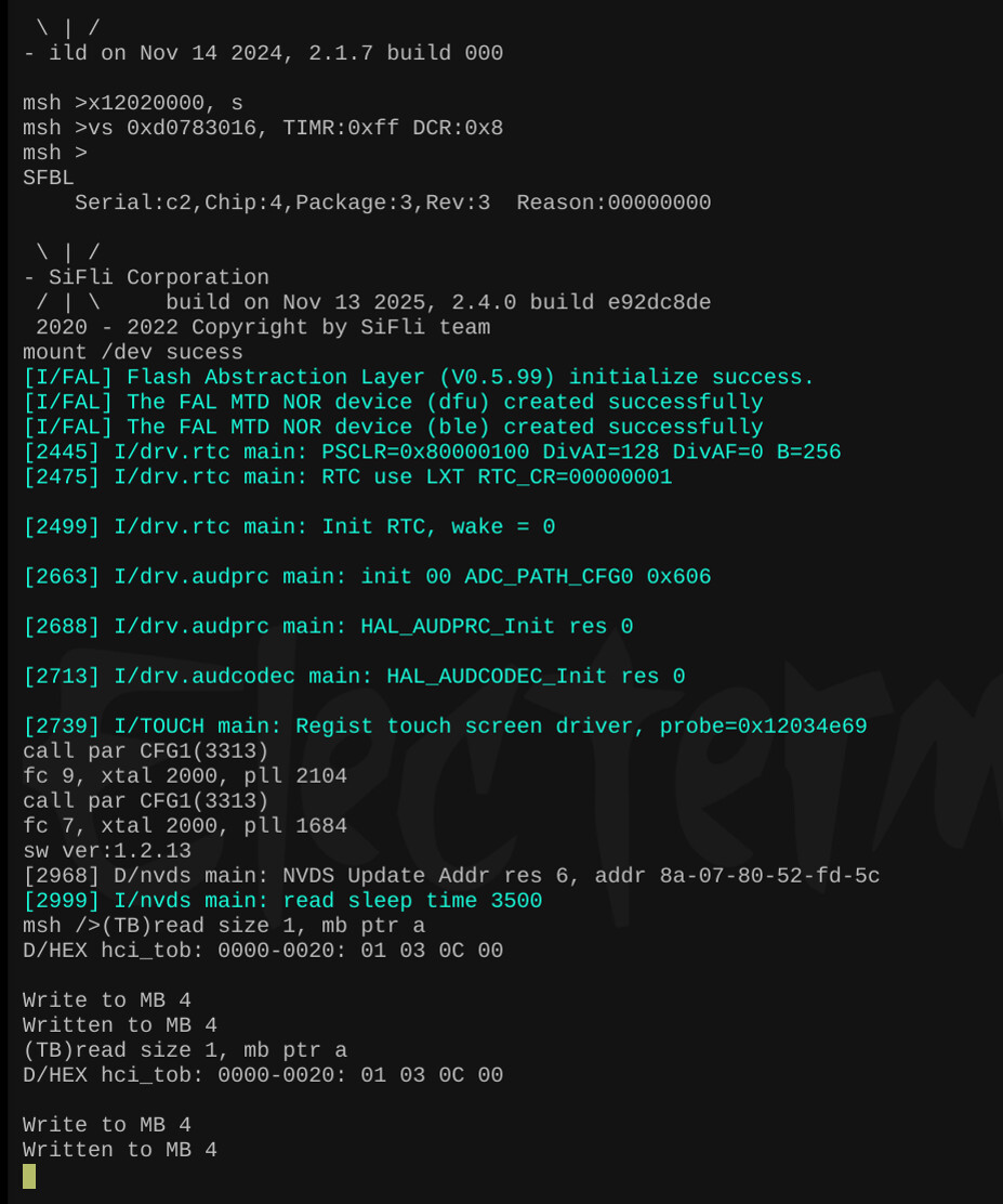

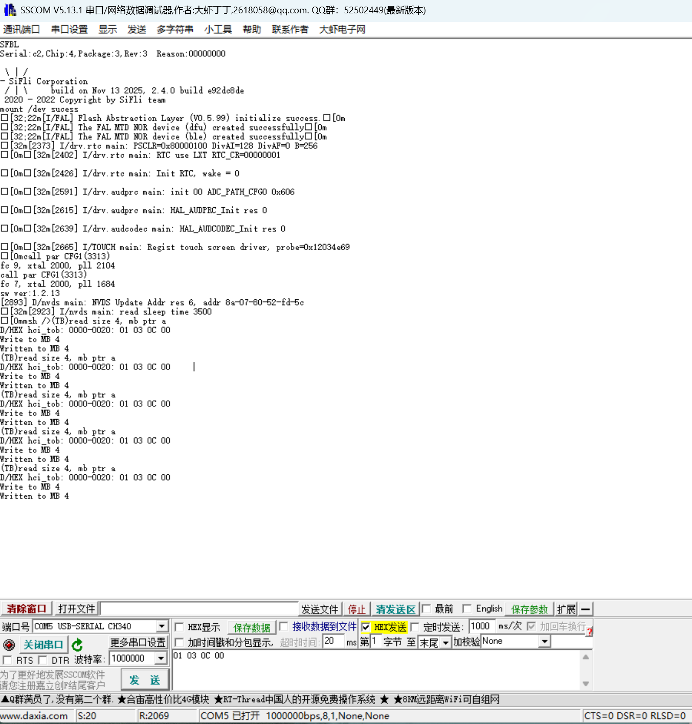

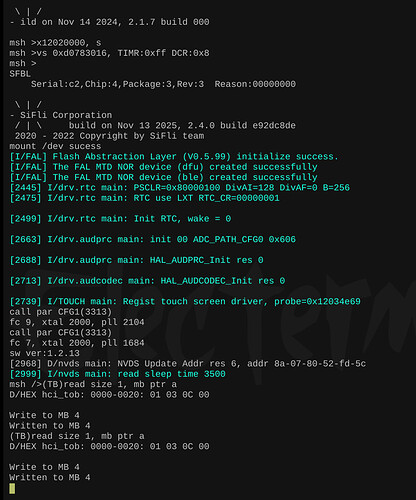

将官方HCI_over_uart/src/main.c直接覆盖立创提供的demo,覆盖proj.conf 板子可以正常启动。hci 和msh串口共用了,修改代码在uart收到任意数据都给btc发hci reset,仍然收不到hci reset的响应。基于立创提供的demo( lckfb-hspi-ulp_example/uart )进行修改得到下面工程,在uart收到任意数据,都下发hci reset。
现象
下发hci reset,没有收到hci reset的响应
所有源码

不打patch,直接运行,下发hci reset仍然无响应
