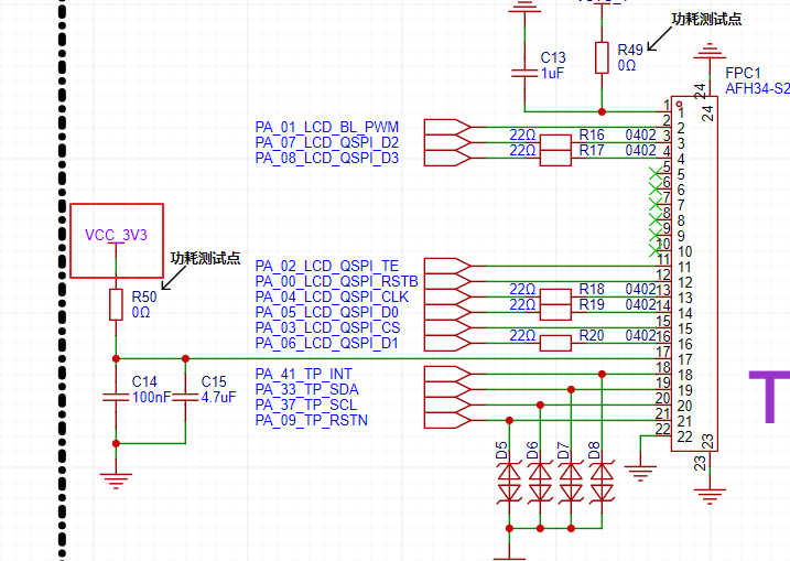

使用的是SF525的solution_v2.3代码,我飞线出来的接近传感器,做一个接近唤醒的业务实现。但是在唤醒时会不时出现一些问题1.屏幕花屏 2 屏幕黑屏 3 触发断言draw_core函数的timeout。是因为时序之类的问题导致的嘛?求解

从你描述的现象看,唤醒出现“1.屏幕花屏 2 屏幕黑屏 3 触发断言draw_core函数的timeout”,可能和电源控制有关。因为:LCD/TF/battery上拉都是使用的VCC_3V3。你可以检查下VCC_3V3在唤醒阶段的电压波形,看在LCD初始化之后,是否又出现了掉电行为? 或者保持VCC_3V3常供电。去掉代码中掉电的代码,看是否还会出现异常?
