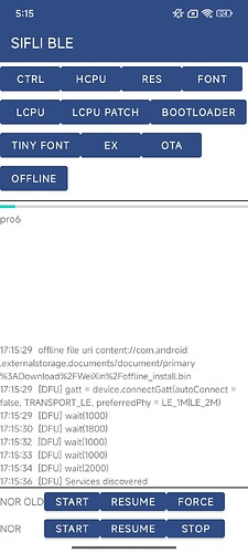

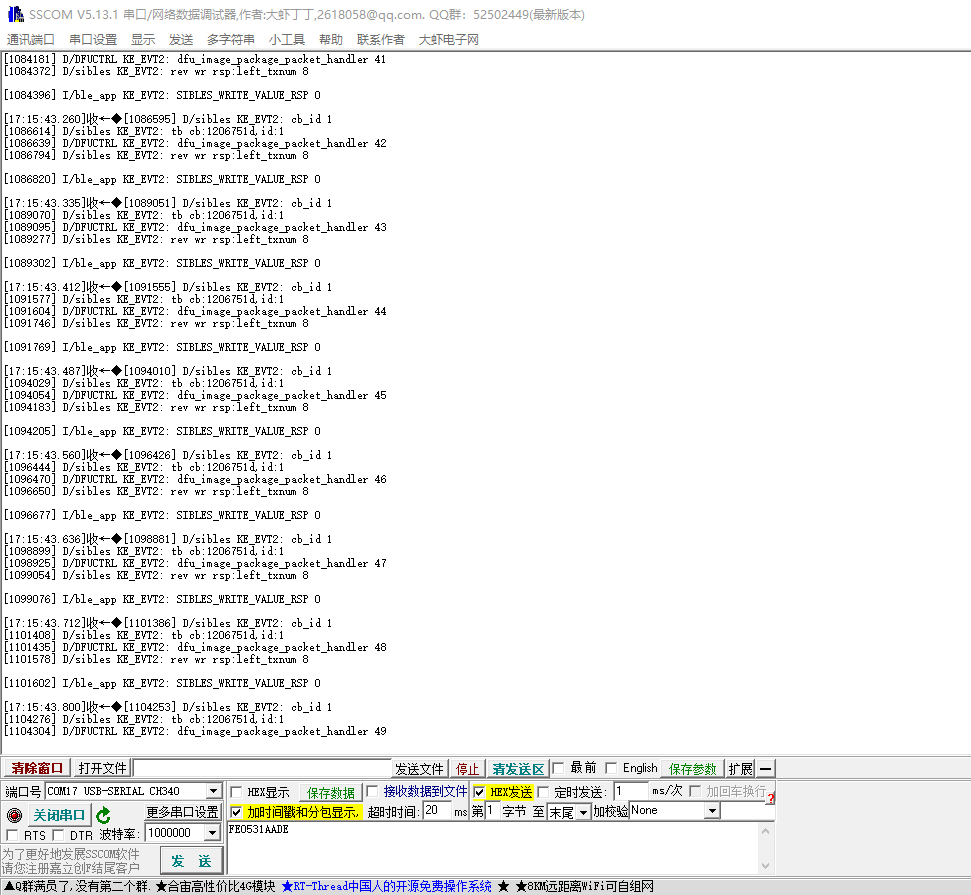

工程为:ble ota +lvgl,升级时,会随机卡死在某个位置,看门狗也不触发,一直卡死在这。
但是,如果只使用ble ota功能,不使用lvgl时,则不会卡死,可正常升级。
这是什么原因卡死的,内存溢出吗?还是其他原因
今天测试发现,只要不刷新界面,就不会卡死,哪怕刷新lvgl的后台数据,只要屏幕没有刷新,就不会卡死。
用的是哪块板子?ble ota具体是对应哪个例程的代码, ble/peripheral_with_ota吗?
这个用的wacht的例程改的,我用其他例程重新弄了个新框架,没有这个问题了
