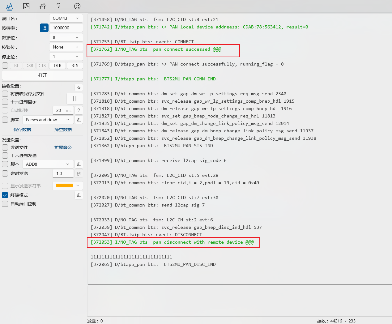

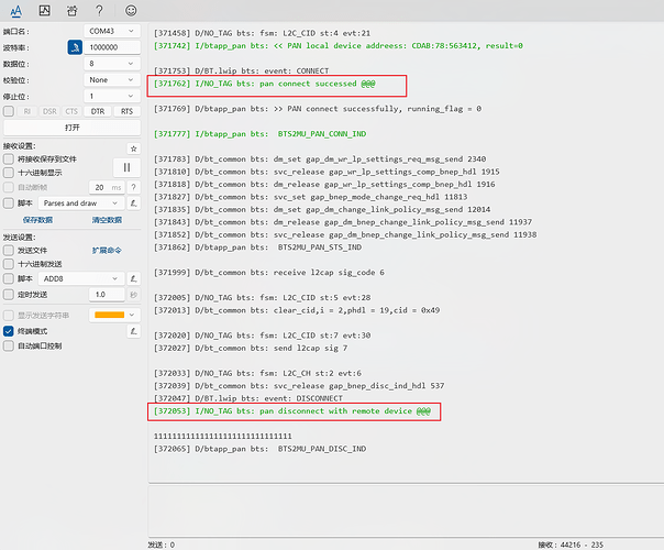

关闭pan之后隔一段时间打开pan的log

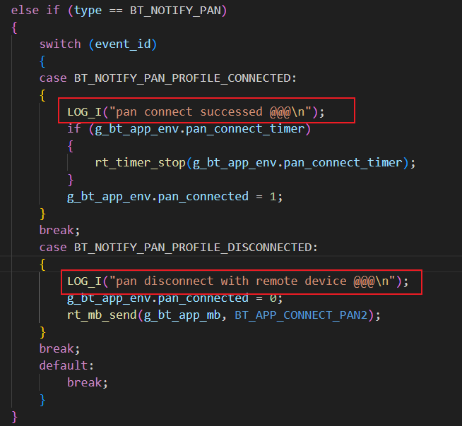

你好,使用这个路径 SiFli-SDK\main\example\bt\pan\src 的pan例程,用下面main.c文件替换原来的,log文件也在下面,会同时出现LOG_I("pan connect successed \n");LOG_I("pan disconnect with remote device\n");打印
main.c (11.5 KB)
pan log.txt (685.5 KB)

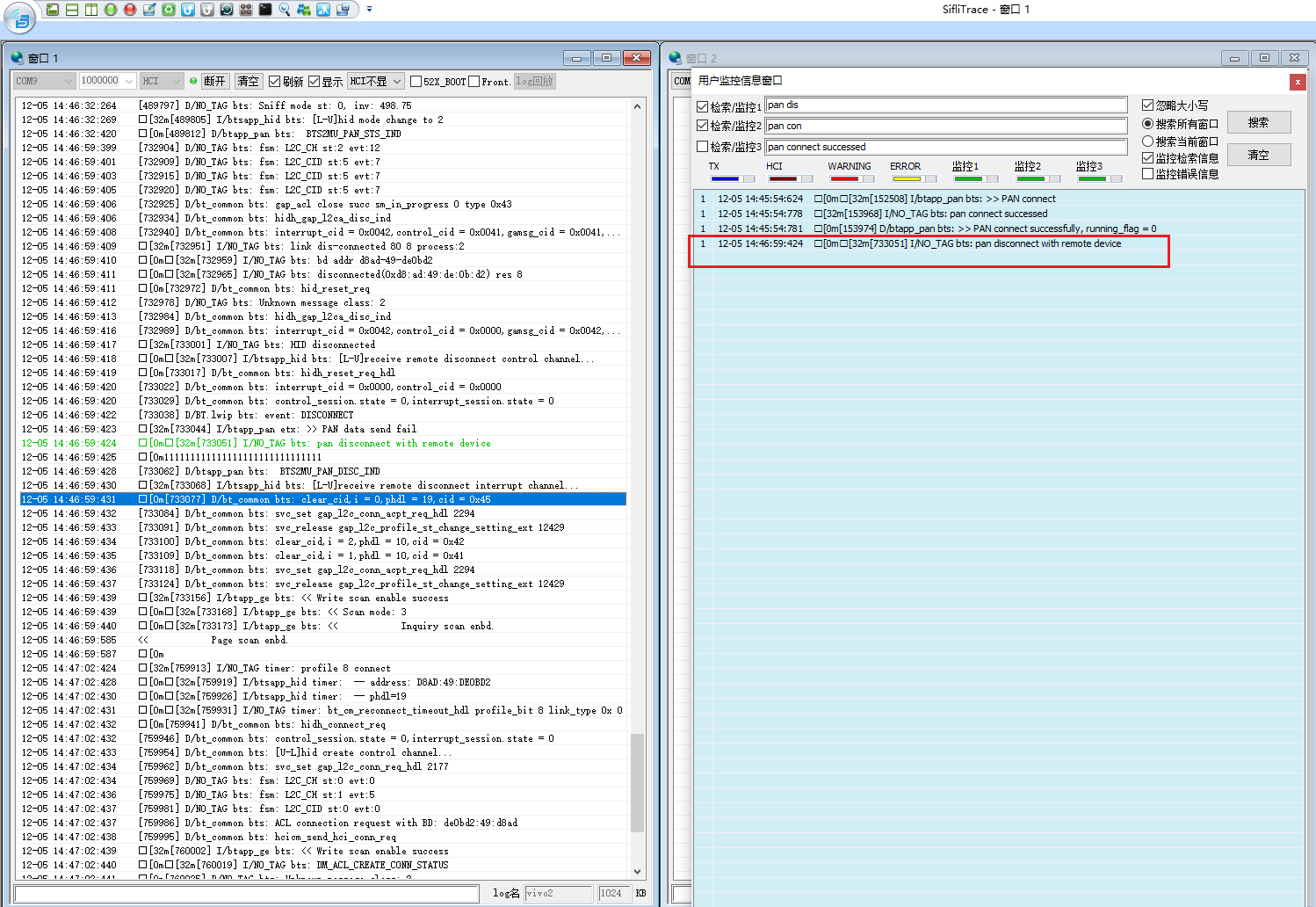

我使用你的main.c,再连接上pan之后断连pan,log出来的是pan disconnect with remote device,并不会和pan connect successed一起出现啊
奇怪,我这里也是连接上pan之后断连pan,确实会每隔一个定时器时间3S,会同时触发连接和断开。我拉取了最新的main分支sdk,也是这样

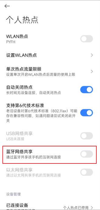

你的手机型号?具体是操作手机哪个界面断开盘pan打开pan
华为和小米手机都是一样的
小米手机,操作的这个界面,蓝牙网络共享

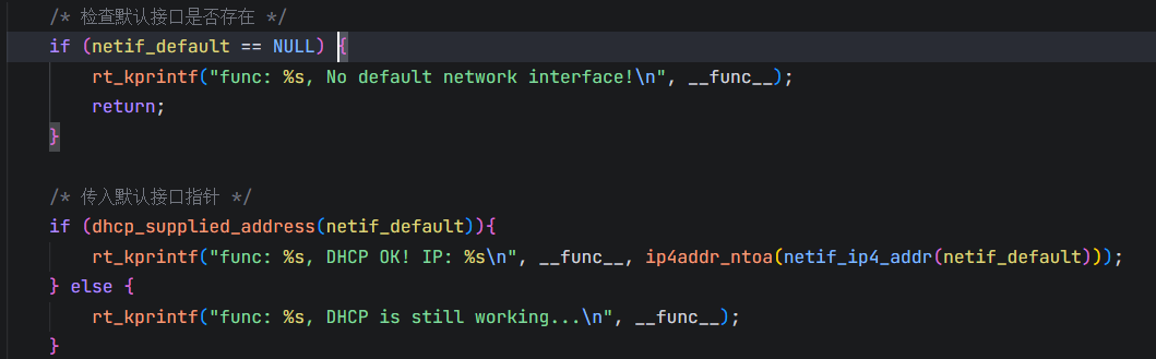

研究了一下rt-thread这样写是可以验证网络是否连接成功
