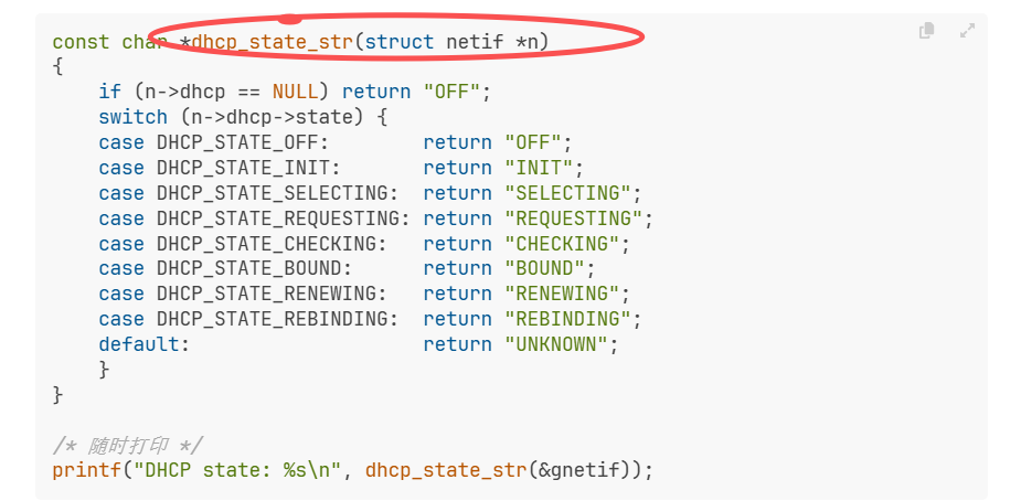

  1. 只想“看一眼”当前状态(调试 / 日志)
c
复制
const char *dhcp_state_str(struct netif *n)
    if (n->dhcp == NULL) return "OFF";
    switch (n->dhcp->state) {
    case DHCP_STATE_OFF:        return "OFF";
    case DHCP_STATE_INIT:       return "INIT";
    case DHCP_STATE_SELECTING:  return "SELECTING";
    case DHCP_STATE_REQUESTING: return "REQUESTING";
    case DHCP_STATE_CHECKING:   return "CHECKING";
    case DHCP_STATE_BOUND:      return "BOUND";
    case DHCP_STATE_RENEWING:   return "RENEWING";
    case DHCP_STATE_REBINDING:  return "REBINDING";
    default:                    return "UNKNOWN";
/* 随时打印 */
printf("DHCP state: %s\n", dhcp_state_str(&gnetif));

这个结构体没有dhcp参数

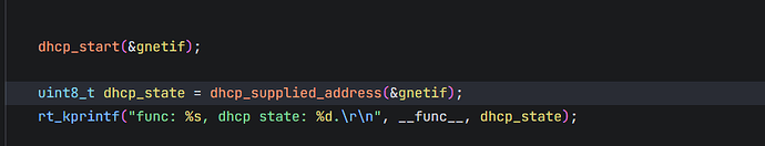

  • 检查 DHCP 是否已提供 netif->ip_addr
  • @param netif 要检查的网络接口
  • @return 1 如果 DHCP 已提供 netif->ip_addr(状态为 BOUND 或 RENEWING 或 REBINDING),
  •     否则返回 0
u8_t
dhcp_supplied_address(const struct netif *netif)
if ((netif != NULL) && (netif_dhcp_data(netif) != NULL))
struct dhcp *dhcp = netif_dhcp_data(netif);
return (dhcp->state == DHCP_STATE_BOUND) || (dhcp->state == DHCP_STATE_RENEWING) ||
(dhcp->state == DHCP_STATE_REBINDING);
return 0;
这个接口可以检查dhcp是否ready

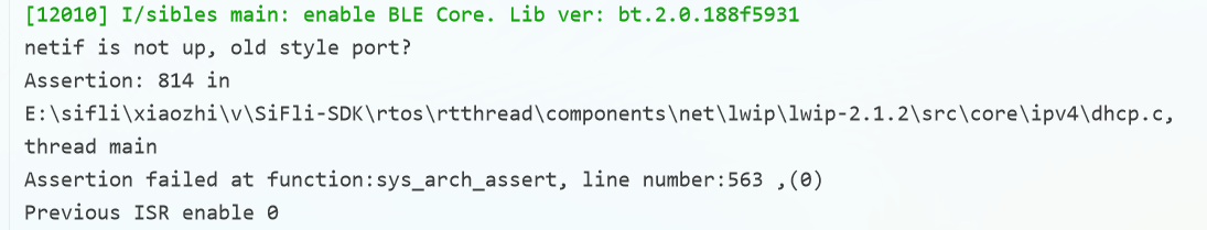

我不知道这样写是否有问题,但是运行的时候报错了
目前这个功能还不支持,我们内部还在处理。

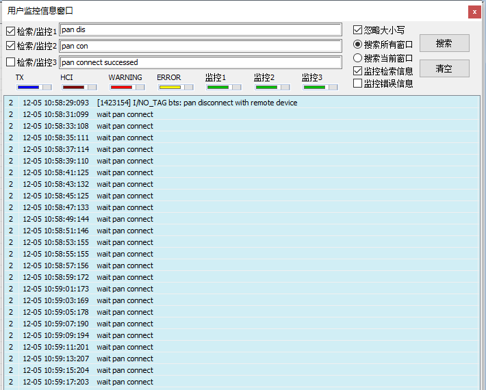

这个代码我研究过,也运行过,还是不行。我们的方案是蓝牙连接后开启pan定时连接,如果连接成功关闭连接定时器(连接小智服务器),失败重新开启连接定时器。但是pan在未开启的情况下如果执行bt_interface_conn_ext((char *)&g_bt_app_env.bd_addr, BT_PROFILE_PAN);函数,会连续触发BT_NOTIFY_PAN_PROFILE_CONNECTED和BT_NOTIFY_PAN_PROFILE_DISCONNECTED两个事件(间隔有歌几十毫秒),我在这两个事件里面做的pan断开重连和小智服务器连接。也就意味着断开如果pan断开或者未开启我会一直执行连接小智服务器的动作。

你那边的操作场景是怎么样的,我这边断开pan之后重连没有一起出现connected 和 disconnected

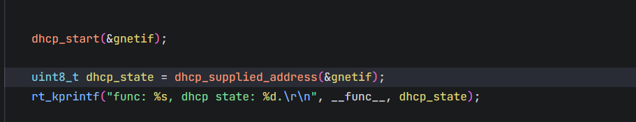

[当前进展]
  • pan连接断开的消息是监听connected/disconnected
  • netif可以用是需要DHCP成功获取到ip地址
  • 麻烦参考监听到lwip link state up消息时,监听DHCP state上:
  • 需要写一个while 循环调用这个API,确认dhcp_supplied_address 返回值是否ok,ok才可以网络使用,如果超过30s获取不到,麻烦断开pan,重新连接
你这个是定时发送pan连接,但是手机端没有打开pan开关的打印吗
