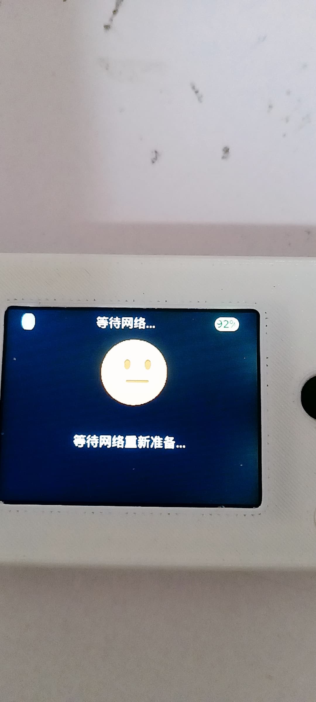

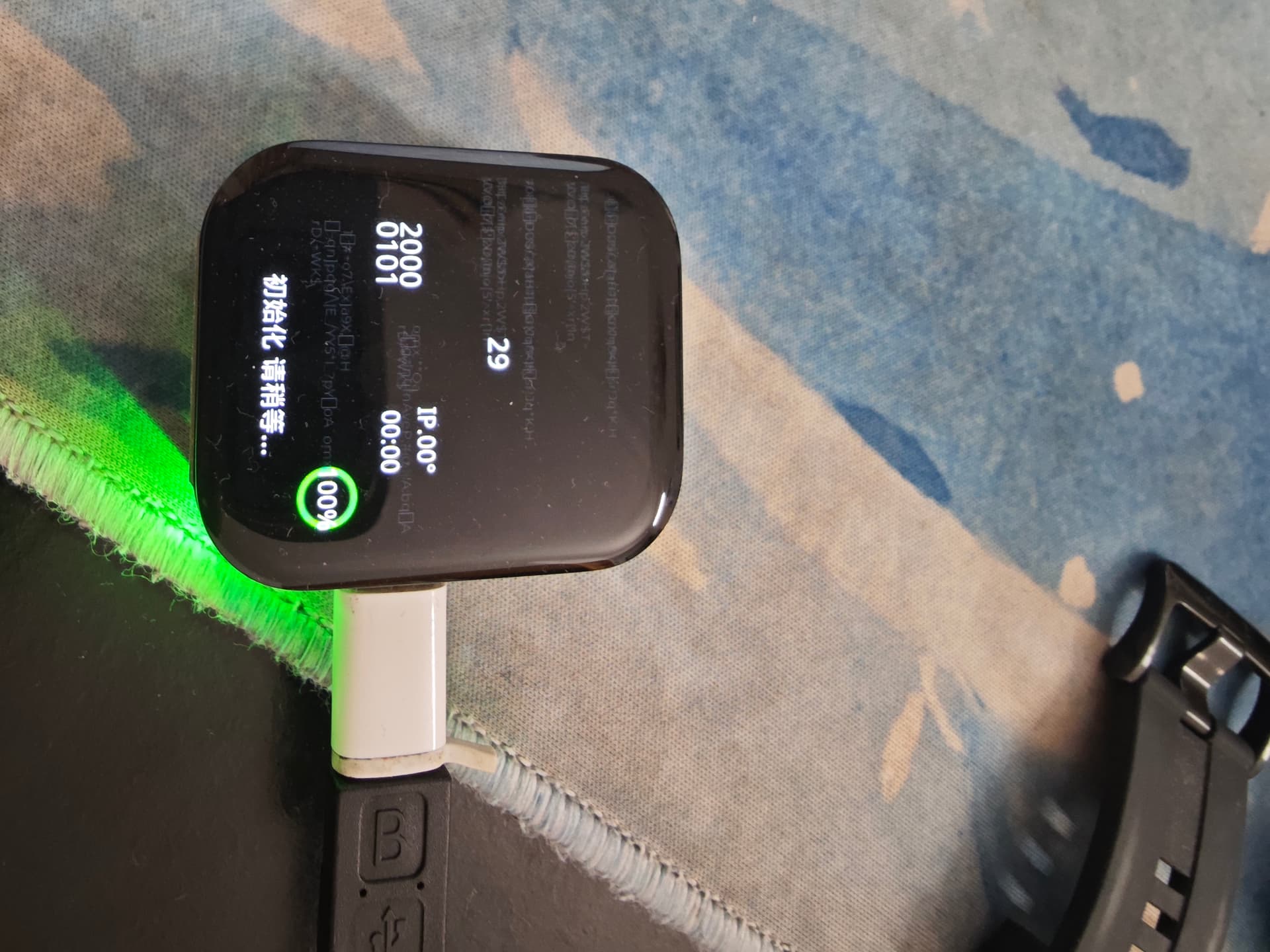

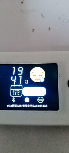

屏幕显示就是这个“初始化 请稍等”,而且是纯文字显示,没有图片,看不到黄色表情包,还有显示“IP 000”。在连接手机蓝牙时还能正常显示待连接等信息,连上手机蓝牙后就会卡死在这个页面。
手机有开启蓝牙网络共享吗?论坛是可以贴图的,建议还是拍照而不是用自己的语言描述

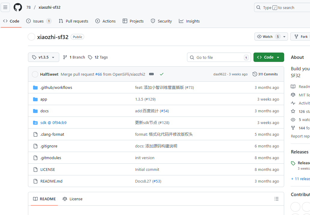

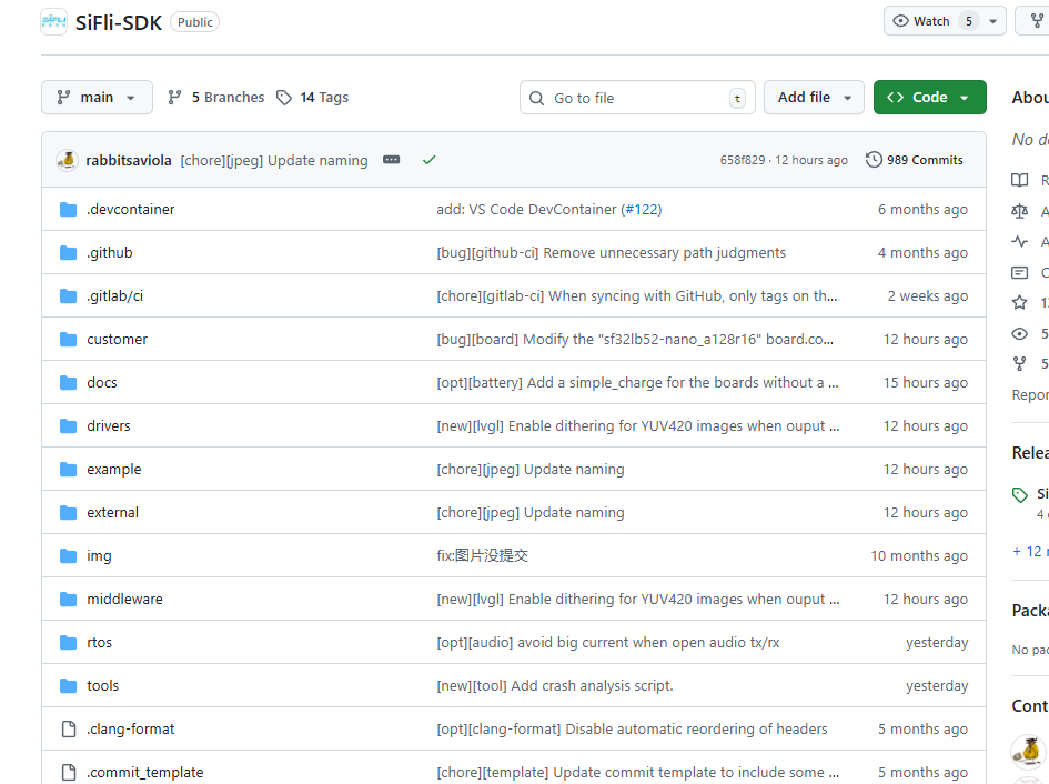

是自己拉取代码编译下载的吗?能看看拉的源码的小智仓库的节点以及sdk仓库的节点吗
小智的
sdk的

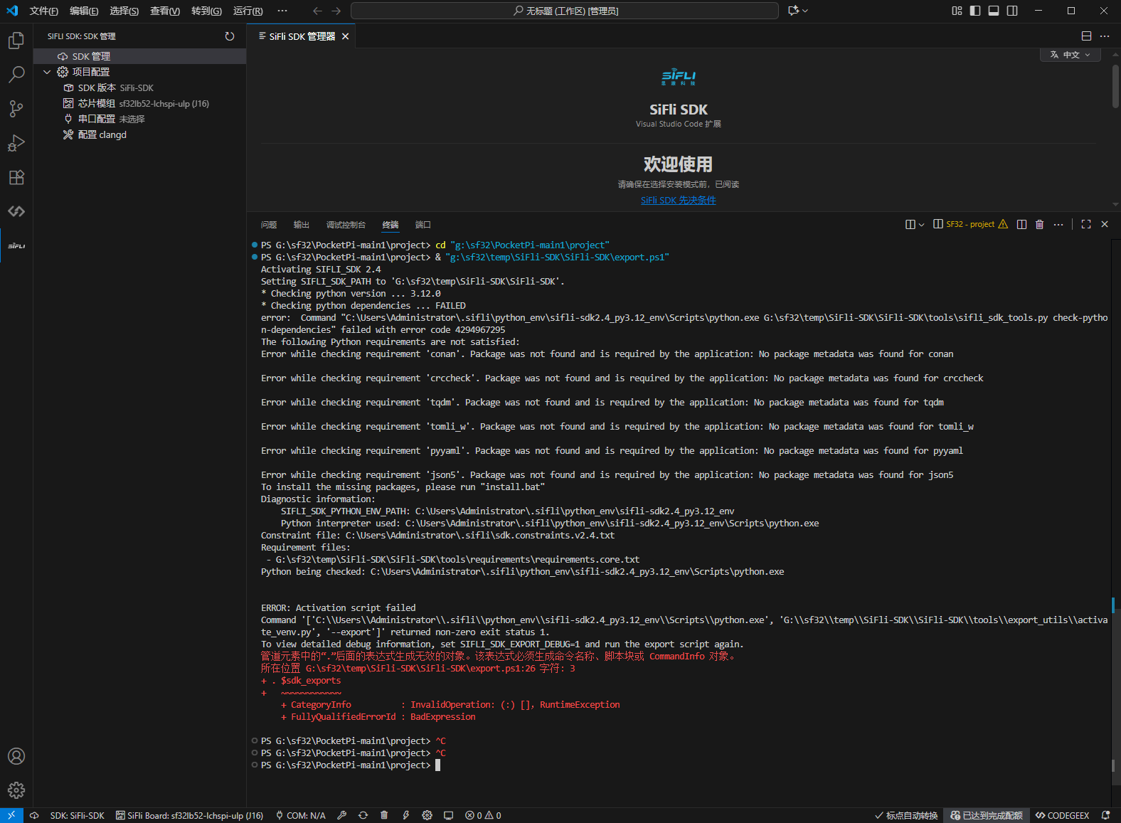

使用vscode下载完新的sdk。报错了。–recursive都使用了这个参数下载子目录
请使用小智仓库中的submodule的SDK

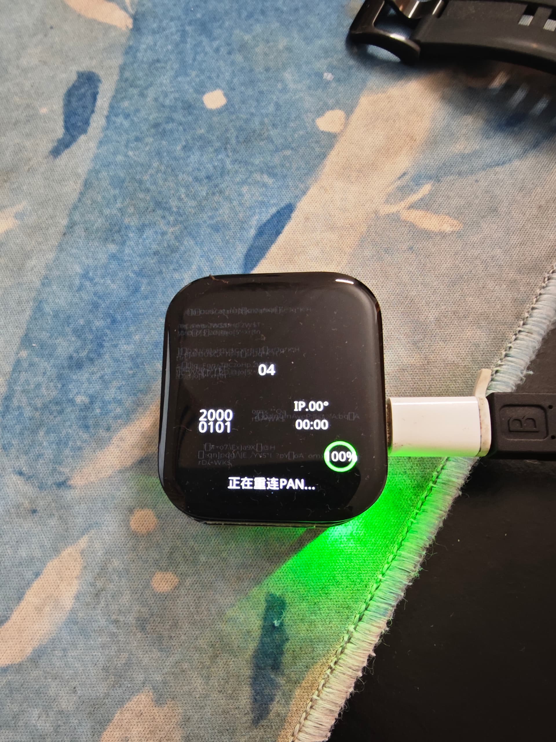

不是自行编译的固件,是release里编译好的固件。手机已经打开了蓝牙网络共享,但是连上sifli-pan后,手机的热点里并没有显示有网络共享的设备

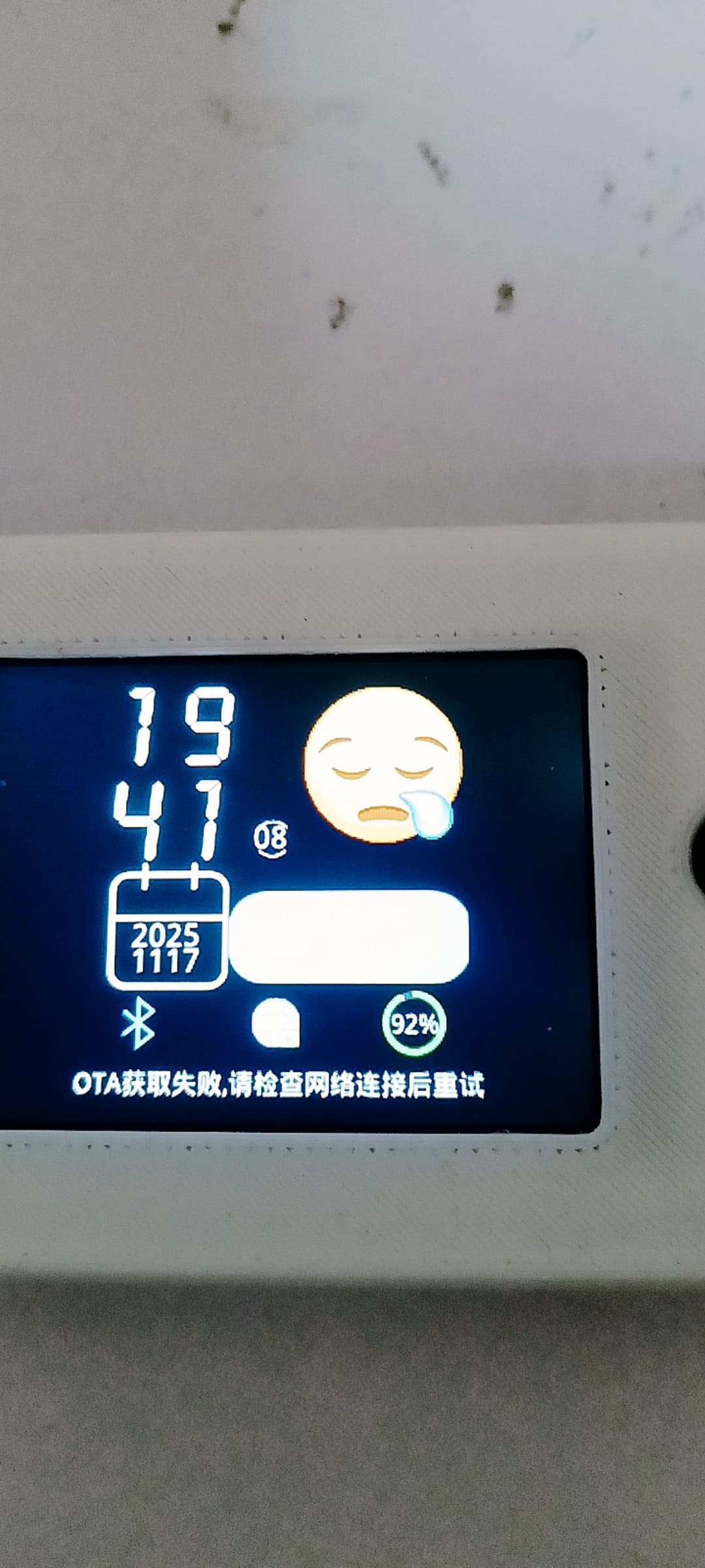

用B站一位网友编译的1.3.5固件就能正常使用,那应该是github里release下的固件问题
怀疑是你的烧录命令或者烧录版本不对,我刚取了一份relase烧入没有问题。这里发你一份黄山派的relase1.3.5版本,输入命令为:.\sftool -p COM10 -c SF32LB52 write_flash “bootloader.bin@0x12010000” “ER_IROM2.bin@0x12A28000” “ER_IROM3.bin@0x12268000” “ER_IROM1.bin@0x12020000” “ftab.bin@0x12000000”
