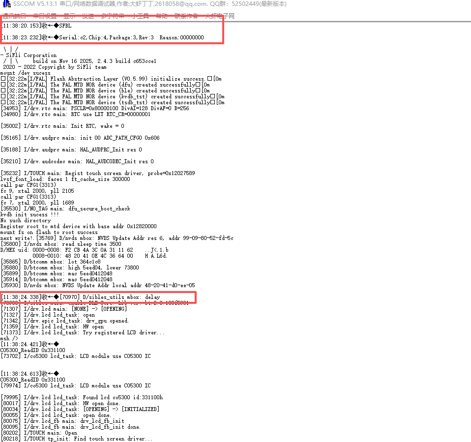

开机时间太长了,能否缩短?
到rtthread启动之间,足足有3秒。太长了,这个能缩到1秒吗,最好是0.5秒

2秒是可以接受的,但是我用的黄山派,实测启动时间达到了3秒多,和配置有关系吗
