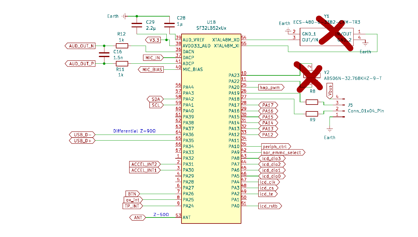

  • 在這個設計中,我忽略了將 PA34 腳位接地,目前是浮接狀態。我不認為這會造成問題,最壞情況下晶片可能幾秒後重置,但這應該不影響除錯通訊。
  • UART 線路上的串聯電阻 R8 和 R9 在原型上使用的是 0Ω 電阻,因為手邊沒有 100Ω 的電阻,且我擔心較高的電阻值可能會衰減訊號。雖然是低機率,但這會不會反而造成問題?
  • 或許我確實遺漏了某個必要元件,例如外部時鐘其實是啟動過程中必需的?我懷疑不是這個問題,因為先前我曾製作過完整元件配置的原型板,同樣也無法運作。不過如果各位認為有必要,我可以嘗試重新加上一些元件。

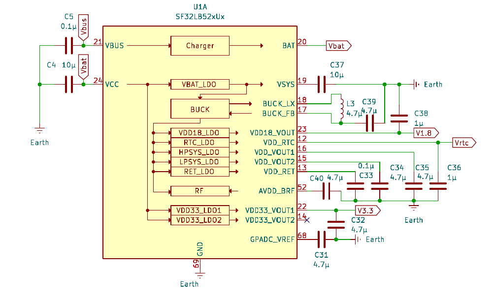

總結來說,以我的判斷有三種可能:要麼我拿到的是不良品晶片,要麼我遺漏了啟動過程中的某個步驟而導致晶片無法回應,又或者我的電路板設計有錯誤。無論是哪一種,我現在幾乎已經沒有方向,希望這裡有人能提供更好的測試建議……以下是電路圖的截圖(未安裝的元件已標示刪除),若您有任何測試建議或需要更多資訊,我都樂意進一步測試並回覆。

48M晶振是启动必须的,请勿移除,否则UART无法连接。
感謝您的建議。我已經將 48MHz 晶體重新加回電路板上,但不幸的是,問題仍未解決。我量測了晶體的引腳,發現兩個腳位電壓都接近 GND 電平,因此我推測 SF32 根本沒有嘗試啟用它。這與 bootloader 根本沒有啟動的情況相符,同樣地,VDD3.3_VOUT1 始終保持低電平也支持這一推論。

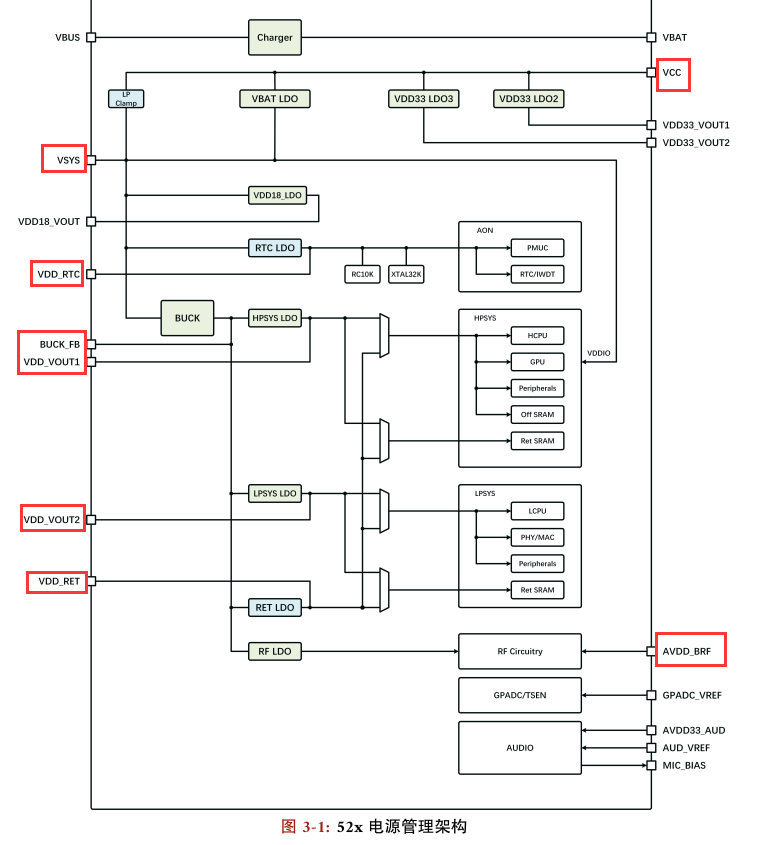

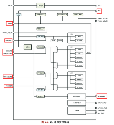

能否将这些具体电压列出以便分析问题,包括VCC,VSYS,VDD_RTC,VDD_RET,BUCK,VDD_VOUT1,VDD_VOUT2,AVDD_BRF。
从原理图中看AVDD_BRF未连接有效输入。请参考网页检查其它连接。
你完全正確,這是我的疏失。我已經將這個針腳連接到VCC,現在SF32可以正常通訊了。非常感謝你的幫助,我應該更仔細閱讀規格書的!
